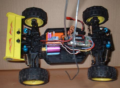

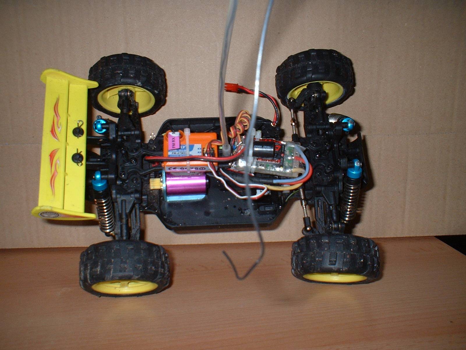

Tuning war angesagt: der 370er Motor war outdoor einfach zu
langsam, daher kam jetzt ein Hacker B20-26s in Verbindung mit
einem Graupner Genius 30 und 2 Zellen Lipo zum Zug.
Der Umbau ging leicht von der Hand: Einzig das Loch im
Motorträger für den Lagerflansch am Motor musste aufgebohrt
werden. Als Motorritzel wurde nun ein 16 Zähne 3Racing Ritzel
verbaut, da der Motor eine dickere Welle als der originale 370er
hat.
Daraufhin eine Testfahrt mit neuem Antrieb im Dunkeln auf der
Straße: Der Stronghorse kam dank des Hacker-Power nun auf ca.
45km/h.
