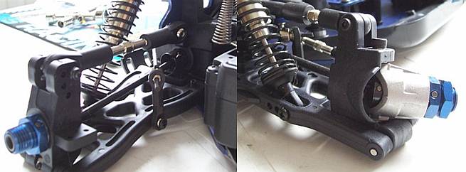

Am Chassis fiel mir sofort die Querlenkerhalterung auf, denn diese
wird, anders als ich es gewohnt war, nicht am Differentialkasten
verschraubt, sondern separat auf dem Chassis montiert. Das lässt
schon mal hoffen, dass bei härteren Crashs nicht immer das
Getriebegehäuse gewechselt werden muss.

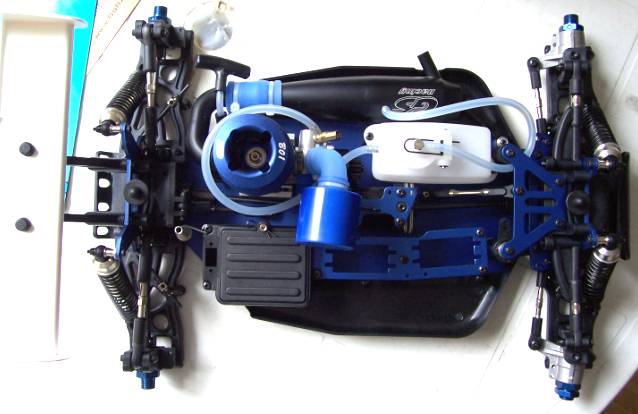

Das Chassis entspricht dem Standard gut ausgestatteter 1:8 Buggies:
drei Differentiale, Antrieb über gehärtete Knochen, und Kardanwellen
an der Vorderachse sowie ein Hauptzahnrad und zwei Bremsscheiben aus

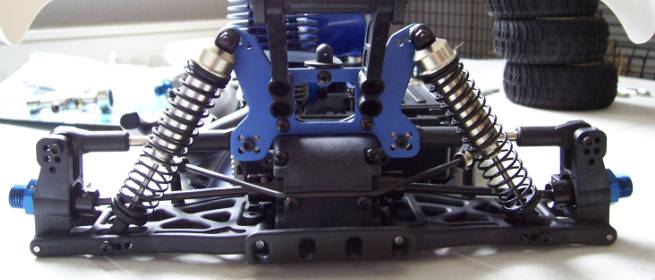

Stahl. Weiters gibt's vorne und hinten serienmäßig Stabilisatoren,
Chassisverstrebungen und einstellbare obere Querlenker. Die
Stoßdämpferplatten sind aus 3mm dickem Alu.

Der GS Storm-Sport
wie er aus der Schachtel kommt: komplett gebaut mit Motor,
aber ohne RC-Komponenten.
