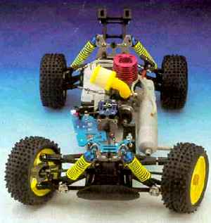

Baukasten & Bauanleitung
Dem Baukasten liegt eine gut bebilderte,
deutschsprachige Bauanleitung bei, die vom Füllen der Stoßdämpfer bis zum
Einstellen der Bremsen alles ausführlich erklärt.
Es sind noch einige Teile wie die Spoilerhalterung, die Stoßdämpfern,
Tank, RC-Platte sowie die RC-Anlage zu montieren.
Ein Zeitaufwand von 3-5 Stunden ist realistisch um das Chassis aufzubauen.
(Das Modell ganz zu zerlegen ist von Vorteil, da man sich gleich näher
damit vertraut machen kann!)
Um die Karosserie aus Lexan auszuschneiden und zu lackieren braucht man
gut einen Tag bis der Lack getrocknet ist.

Chassis & Antriebsstrang
Komplett kugelgelagert, eloxierte 3mm Chassis-Platte
mit Senkkopfschrauben, 3 Kegel Differentiale; 3-Backen Kupplung mit
kugelgelagerter Glocke, RC-Platte eloxiert, Lenkhebel aus Alu-Guss.
Der Antrieb erfolgt mittels Antriebsknochen und Kardanwellen (nur vorne)
auf alle vier Räder.
Die in nahezu allen anderen Bausätzen erhaltenen Sideguards und RC-Box
fehlen leider - das verlangt ein wenig Kreativität beim Verpacken des
Empfängers bzw. verschmutzt das Modell mehr.
Fahrverhalten
Das Grundsetup des Modells, wie werkseitig
vorgegeben verhilft dem Auto zu einem sehr gutmütigen Handling.
Dennoch sollte man, bedingt durch die eigenartige Komponentenverteilung,
(Motor und Tank nebeneinander) härtere Federn an der Hinterachse
verwenden, da das Modell sonst spürbar untersteuert.
Weiters sollte man die Aufhängung überhaupt härter stellen, da das Modell
mit sehr weichen Stoßdämpfern ausgestattet ist.
Das Fahrverhalten wird auch dadurch beeinflusst, dass der Cyclon eines der
leichtesten Fahrzeuge seiner Klasse ist, was sich - die Motorisierung
berücksichtigt - in einer super Beschleunigung, hohen Topspeed bemerkbar
macht.
