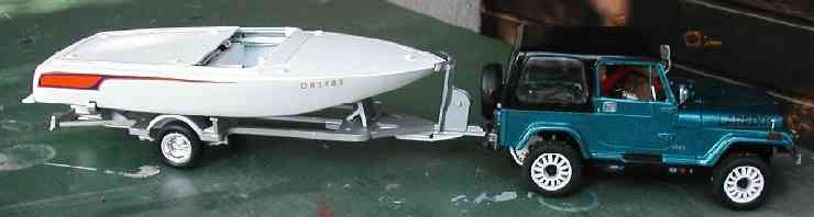

Mein Bruder entschied sich daher, selbst eine zweite
Getriebestufe einzubauen und dem Auto auch noch eine andere Karosserie
sowie LEDs einzubauen.
Um eine weitere Getriebestufe einbauen zu können musste er den Motor
weiter nach oben versetzen und eine neue Motorbefestigung bauen. Dann kann
dorthin, wo früher der Motor war eine Achse die einerseits mit dem
Original Motorritzel ins Getriebe eingreift und auf der anderen Seite in
ein Großes Zahnrad das wiederum in das Motorritzel eingreift.
Die Fahreigenschaften waren dadurch natürlich um einiges besser, man kann
jetzt super im Garten Trial fahren und wie man sieht auch ganz schöne
Lasten ziehen.

1. und 2. Bild: die
detaillierte Karosserie des Pajeros wurde von einem Tamiya
Plastikmodell nachgerüstet.
