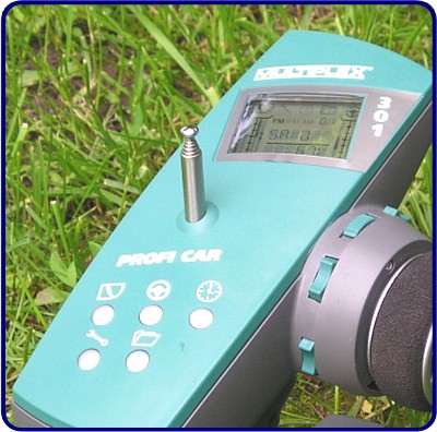

Die Profi
Car präsentiert sich auffällig: ein schnörkel- und eckenloses Design
in grau und grün, das schon beim ersten Zupacken gut in der Hand
liegt.
Auffällig auch, wegen der durchdachten Position des Displays, welches
durch die doppelt schräge Einbaulage an der Oberseite in gewohnter
"Steuerposition" abgelesen werden kann.

Die Funktionstasten, Schalter und Schaltwippen sind
sind sehr übersichtlich verteilt. Auf der
Oberseite befinden sich ausschließlich Tasten zur Auswahl und
Navigation in den Menüs.
Um den Drehknopf herum angeordnet sind Schalter zum Trimmen von Gas
und Lenkung bzw. deren Neutralpunkte. Hier wird auch der dritte Kanal
geschaltet, dessen Funktionsweise (Ein-Aus oder Proportional) per Menü
festgelegt werden kann.
Am Griffteil, gleich neben dem Gaszug befindet sich ein Stellrad.
Damit kann man während des Fahrens mit dem Daumen bequem den
Lenkeinschlag regulieren und in den Menüs sämtliche Werte für Expo,
Neutral- und Endpunkt und alle anderen Einstellungen verändern.
Der Knopf darunter dient zum Wechseln und Löschen der Modellspeicher.

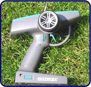

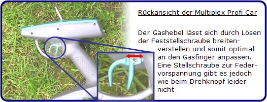

In Sachen Ergonomie merkt man, dass sich die
Multiplex Ingeneure einige Gedanken gemacht haben - nein, ich meine
damit nicht nur das Gehäusedesign "aus einem Guss" sondern auch den
Gashebel, der sich in seiner Breite verstellen lässt (bei sehr wenigen
Anlagen möglich)
Dabei wirkt die weiche Moosgummi"bereifung" des Drehknopfes fast schon
selbstverständlich, obwohl sie es in dieser Preisklasse noch nicht
ist. |

Eine Möglichkeit, die Rückstellkraft von Drehknopf und Gashebel einzustellen
wäre zwar schön gewesen, andererseits empfand ich das Fehlen als weniger
tragisch, da ich ohnedies "umlernen" musste.
