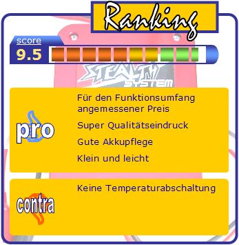

Das einzige, was mir beim Nosram fehlt, ist eine Temperaturabschaltung.
Diese Feature würde den Lader perfekt machen, da es sonst wirklich nichts
auszusetzen gibt. Noch
