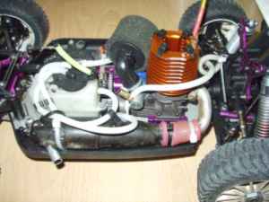

Gefahren wird der XB2000 mit
einem RB Resorohr das mit dem Motor sehr gut harmoniert.
Bei den ersten Trainingsfahrten
konnte ich mich vom guten Leerlaufverhalten und dem kräftigen
Drehmoment des Motors überzeugen. Er hat zwar nicht die brachiale
Gewalt eines RB WS7 aber dafür ist er für meine Begriffe
einfacher zu fahren, einzig bei der Höchstdrehzahl ist ein kleiner
Unterschied zu den sogenannten "Top-Motoren" zu erkennen.
