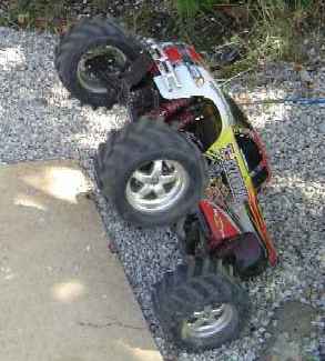

Die weiche Federung lässt den T-Maxx elegant über
leichtere Bodenwellen hinweg gleiten, jedoch ist sie beim Springen eher
eine Behinderung, weil der Maxx dann brutal durchschlägt! In diesem Fall
sind härtere Federn und härteres Dämpferöl eine Investition wert!
Auf der Straße kann sich der Maxx wirklich sehen lassen, da er durch die
Spurverbreiterung um mehr als 3cm wirklich nur selten umkippt und hohe
Geschwindigkeiten erreicht.
Beim ersten Off-Road Ausritt merkte ich schnell, dass ein Monster Truck
eben für SEHR HARTES GELÄNDE gedacht ist und ein 1:10 Buggy niemals
mitkommt. (Gerade vielleicht noch ein 1:8 ;-) )
Was mir noch gut am Maxx gefällt ist dass er (mit korrekt eingestellter
Low-Speed Nadel!) aus Kurven heraus und aus dem Stand Wheelies macht! Spaß
und Nervenkitzel pur!
