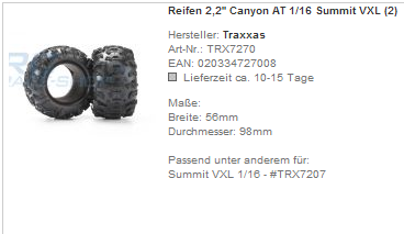

    Kann mir mal jemand die Maße von den Original Mini-Summit Rädern sagen?
    Ich finde irgentwie keine angaben dazu.

    bin leider nicht zum messen gekommen, hab aber mal bei nem RC-Shop im web geschaut und gefunden. hier mal der Screenshot:
    das sind die Original Reifen vom Mini Summit. Canyon AT
    Breite: 56mm
    Durchmesser: 98mm

    Alles klar, danke Dir.
    Grus Ralf

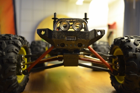

    es geht mal wieder weiter bezüglich des Mini Summit:
    hinten hatte ich ja bereits Stahlantriebswellen verbaut, vorne noch die Kunstastoff-Standartwellen.
    gestern sind mir die Kunststoffwellen mal wieder flöten gegangen.
    also gleich nochmal stahlwellen bestellt.
    hoffentlich hab ich dann keine Probleme mehr.
    greetz
    Offroad and Drift

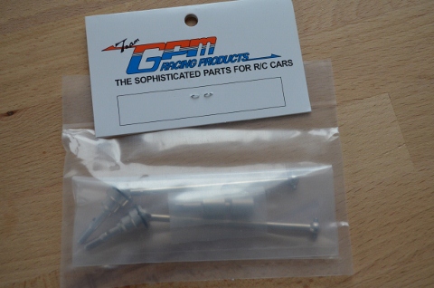

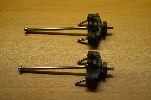

    soooo endlich sind auch die Stahl-Antriebswelle für vorne angekommen.
    wieder die von GPM.
    so schauen sie aus:
    Eingepackt:
    Ausgepackt:

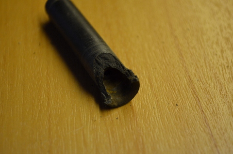

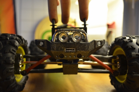

    und hier mal der Defekt an der Kunststoff-Antriebswelle:

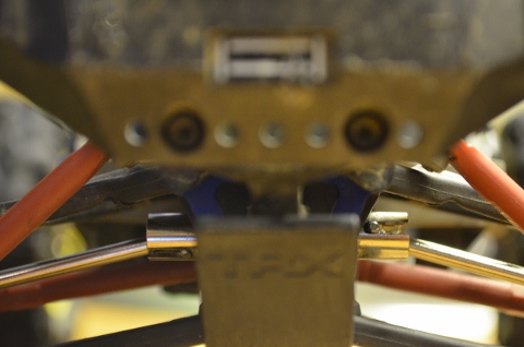

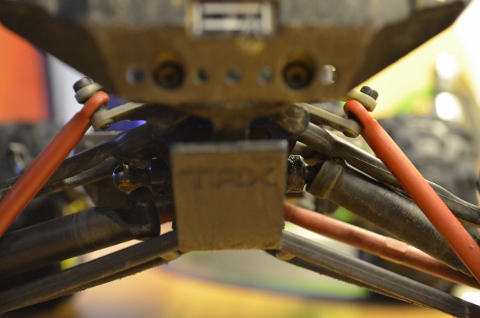

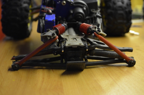

    man denkt zwar es ist doch sicher kein großer Aufwand zwei Antriebswellen zu tauschen, aber leider ist es doch ein recht großer Aufwand, da man wegen diesem Teil ans Diff ran muss:
    der Aufwand:

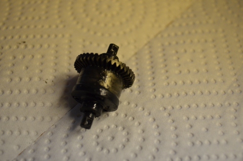

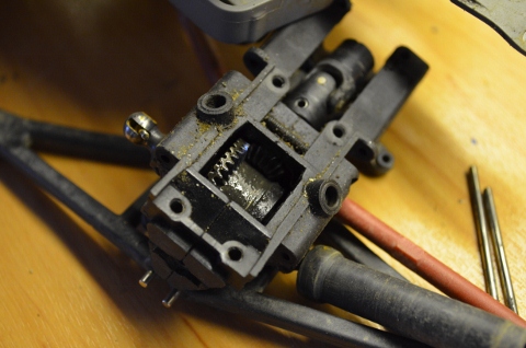

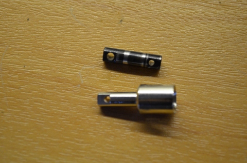

    wenn man dann am Diff ist muss man dies aufschrauben und dann die Diff-Ausgänge umbauen:

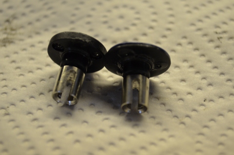

    so sieht das Diff vor dem Umbau aus:

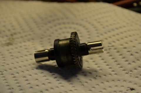

    und so danach:

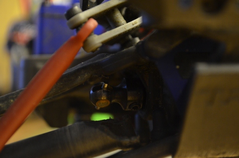

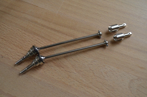

    der andere Teil der Wellen sieht so aus:
    und dann heißts alles wieder zusammen bauen... Rolling Eyes
