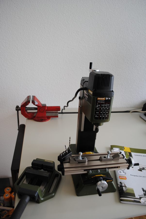

    Weil wir immer so brav sind, und gewissenhaft und fleissig unsere Arbeit erledigen, hat uns der Chef so ne Art Leistungshonorierung ausbezahlt ... toll mal Geld zu bekommen wenn man gar nicht damit rechnet. Razz
    Wie auch immer ... der Modellbauer dankt dem Chef und investiert sofort in sein Hobby. Da ich momentan 3 Projekte laufen habe (Berg Tracer Crawler, TTC (TopTruckCallange) Wreckluse und den Defender Land Rover wäre es fast vermessen gewesen, noch eine vierte Baustelle zu beginnen. Darum => eine neue MASCHINE Very Happy

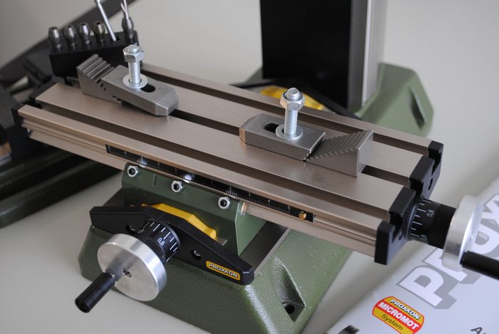

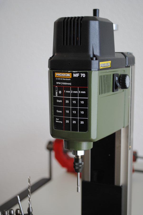

    Eine Drehbank habe ich ja schon ... darum habe ich mir nun eine kleine Fräse gekauft. Proxxon MF70. Stufenlos verstellbare Drehzahl, Spannzangen mit verschidenen Durchmessern, einstellbarer und schwalbenschwanzgeführter Kreuztisch inkl. Spannpratzen und Schraubstock.
    Klar ... das ist jetzt nicht die Profifräse auf der ich Mechaniker erlernte. Aber für mein Hobby genau das richtige. Mit Kunststoffen, Alu und dünnerem Stahl kommt die Fräse gut zurecht, und eine Genauigkeit von 5/100 mm sollte doch im Modellbau reichen Wink
    Also ich hab nen Heidenspass damit und fürs Scaler bauen sicher ne grosse Hilfe Razz

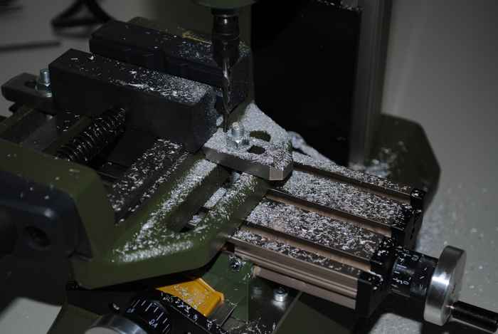

    Also, ich habe nun schon einiges zerspant ... ich habe 10mm 4kt-Aluvollprofil gefräst. Das funktioniert prima. Pro Schnitt stellte ich einen halben Millimeter zu, beim letzten Durchlauf noch einen Schlichtschnitt von 1/10 m. Saubere Oberfläche, Masse im 10tel mm.
    Auch 3mm Durchgangslöcher habe ich auf der Fräse gebohrt. War auch kein Problem. Hier empfielt es sich aber etwas zu schmieren. Ich hab das mit einem Tropfen WD40 gemacht. Geht prima.
    Also ich finde, für Modellbau ist diese Fräse voll tauglich. Ich habe vor dem Kauf auch Forenbeiträge gelesen in denen die Fräse runtergemacht wurde. Das Problem ist, dass die Leute oft von einer 300 Euro Fräse das selbe erwarten wie von einer 3000 Euro Fräse Rolling Eyes

    über die Qualität einer solchen Maschine kann man aber nach so kurzer Zeit wenig Aussagen. Entscheidend ist ja hier auch vorallem das Verschleißverhalten, und da gibs nunmal große Unterschiede.
    Was hab ich von der günstigsten Fräse, wenn die Führungen nach kurzer Zeit so ausgeschlagen sind, dass sich der Tisch beim Fräsen ständig verkantet und verzieht. Und genau das ist das typische Verhalten, dass ich von Proxxon und Co kenne.
    Was ich im Bild sehe, wird die X-Achse in ner Alu-Messing Paarung geführt....no comment Rolling Eyes

    So eine Fräse braucht auch etwas Pflege. Dazu gehört, dass man öfters das Spiel am Tisch kontrolliert und nachstellt. Und wenn man auf so einer kleinen Maschine nicht das Gefühl hat, man müsse Stahl schruppen wie auf einer CNC, dann schlägt auch nichts aus. Wie gesagt, für Alu und Kunststoffe oder Karbon geht das prima
    FlyingGekko hat Folgendes geschrieben:
    … nochmal … wir reden über eine Fräse um 300 Euro. Und übrigens … dort wo ich meine Mechaniker Lehre absolviert habe, hatten wir auch eine Fräse mit Alu-Tisch und Messingstab zur Führungseinstellung … Das war eine Mikron für tausende von Franken! Alu lässt sich oberflächenverdichten.
