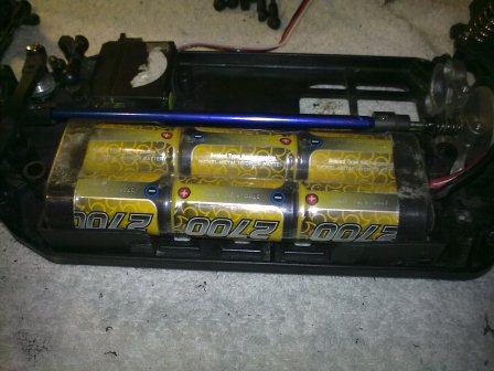

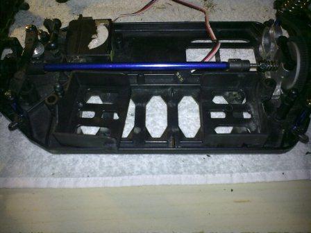

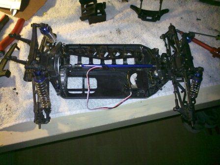

    So da mir zurzeit ein bisschen langweilig ist habe ich vor mal ein bisschen an meinem kleinen rumzuschrauben
    zur info ist ein Kyosho Lazer ZX-5

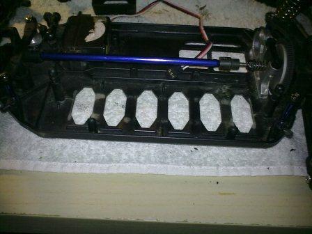

    so sieht er aktuell aus
    mein Ziel ist es daraus eine Art Mischung aus Truggy und Buggy zu machen mit 4wd
    So als erstes wurde die hintere Aufhängung ein zweites Mal bestellt und natürlich sofort eingebaut so dass dieses
    aussieht wie dieses

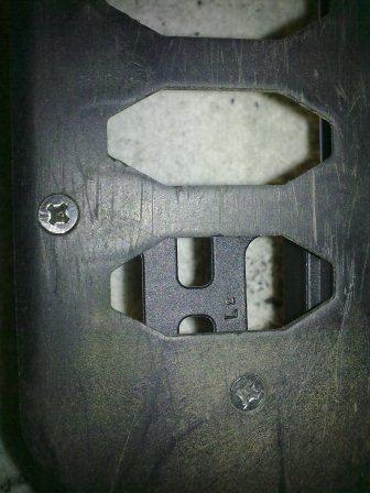

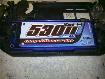

    zudem wird die Akku Halterung modifiziert sodass ich meine neuen LRP Lipos unterbringe
    so
    wird zu
    berichte weiter wenn ich damit fertig bin

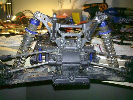

    So bin jetzt einen schritt weiter

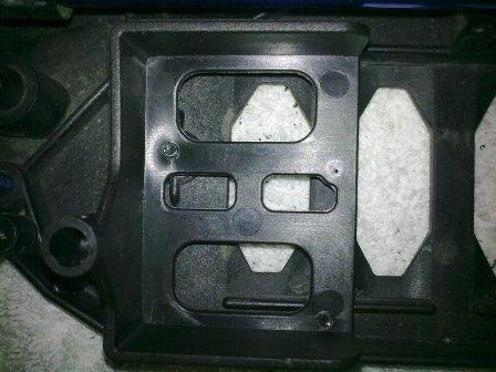

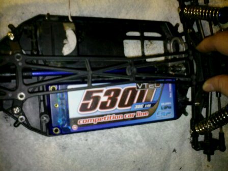

    so jetzt habe ich NiXx und Lipo taugliche Akkuboxen

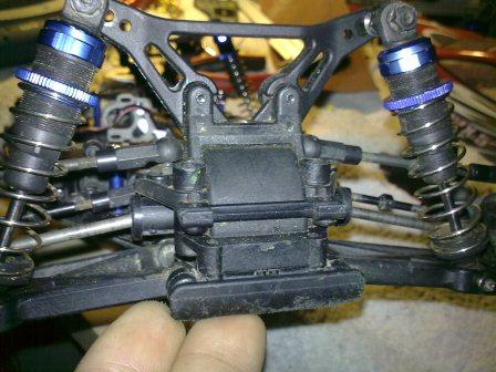

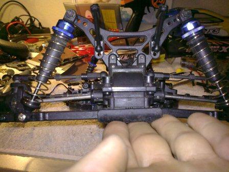

    die Aufhängung ist nun auch fertig
    der Spoiler halter soll nun als Karohalter dienen

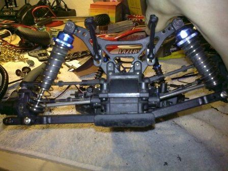

    jetzt mal links voll ausgefedert und rechts voll eingefedert
    hat jemand eine Idee wieso der nur so kurz ausfedert?

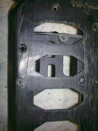

    hab jetzt das erste Problem:
    ist es schlimm wenn ich die Strebe ein bisschen ansäge?
    oder Ist dann die ganze Stabilität von dem Auto hin

    vermutlich lich sind deine dämpfer zu kurz, damit er weiter ausfedert Wink

    kann nicht sein hab noch längere und deamit federt er auch nicht weiter aus Sad

    vllt sind unten am chassis federwegs begrenzer.
    dann können die dämpfer ja so lang sein wie sie wollen es geht nie weiter runter als bis zu dem stopper.

    wie erkenne ich ob ich das habe?

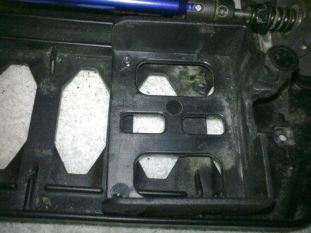

    Wie hast du denn die akkuhalterung gemacht bzw aus was ?

    Akku Halterung hatte ich noch von meinen DF Models Speedfighter X über.
    Und dann mit dem Dremel ein bisschen bearbeitet Löcher Gebohrt und dann Festgeschraubt musste allerdings im Chassie 2 Neue Löcher bohren.
    Nochmal zurück zu meinem Dämpfer und Streben Problem hätte da jemand eine Idee?
