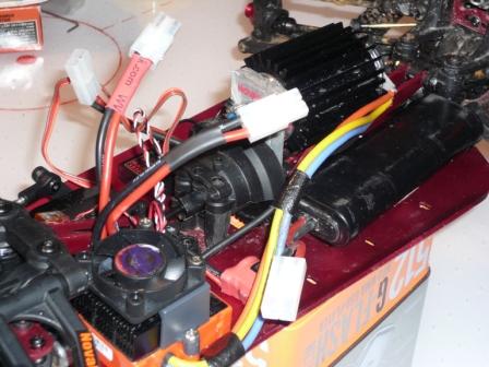

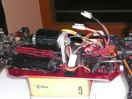

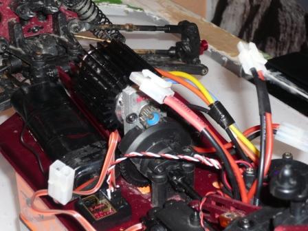

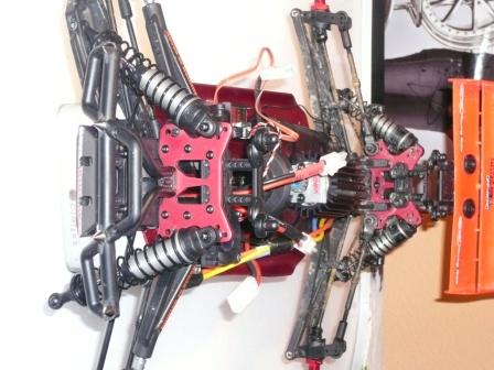

So, des sind die Bilder. Der Motor und der Regler sind von Novak und die Funke eine Sanwa MX-3. Im moment ist bloß die Vordere Schwing gebrochen , hab aber schon ne neue bestellt.Und ich muss noch irgendwie die Akkus festmachen, wenn einer ne idee hat, gerne schreiben  |

ich kann dir nur eine empfehlung geben. tausche die tamiya stecker gegen gold-kontakt oder andere hochstromfähige stecker aus  |

| Ja, hab ich auch vor, bloß hab ich den Regler erst vor nen paar Tagen gekriegt, aber ich bestell mir jetzt dann auch noch welche ( warscheinlich die von Traxxas). |

Ich empfehle Dir die 4mm Goldstecker. Sind leichter ein/auszustecken, da Du sie einzeln stecken kannst und nicht gleich 2 Pole miteinander gekoppelt werden. Pole vertauschen ist ausgeschlossen wenn man alles im Vorfeld richtig verlötet. Klassische Deans Stecker sind etwas mühsam beim an/abstecken (gehen anfangs sehr streng). Bin mir aber jetzt nicht sicher was Traxxas da genau im Programm hat.
Für die Akkus kannst Du einfach Lexan zu Schalen zusammenbiegen, mit Gewebeband verstärken und dann vom Baumarkt "Flauschband" besorgen und drüber spannen. Dann beide Schalen an 2 Punkten mit dem Chassis verschrauben. Das hält bei mir schon lange die Akkus dort wo ich sie haben will und ist schnell gebastelt ... hatte ich einst nur zum testen mal probiert.
Kannst Du eigentlich das Mitteldiff+Motorhalterung um 180 Grad drehen, sodass der Motor nach vorne schaut? Evtl ist die Karo aber vorne zu flach. So könntest Du eine bessere vorne/hinten Balance zusammenbekommen. Schadet nicht etwas Gewicht auf der Voderachse zu haben beim Beschleunigen, spez wenn Du gleichzeitig lenkst und auf holprigem Gelände unterwegs bist. Muss aber nicht sein. Wirst eh sehen ob es für Dich so passt.

Der Mantis bietet sich auch wirklich gut für den Umbau an. Einfaches drehen des Mitteldiff`s und die hohe Untersetztung an den Differentialen sind schöne Vorraussetzungen.

Einen weiteren Schlitz müsste man schon in die Bodenplatte schneiden um das Mitteldiff drehen zu können (oder man hebt es halt etwas an damit das Hauptzahnrad nicht ansteht). Ist aber gut mit dem Dremel machbar (mit der Fräse sowieso).
