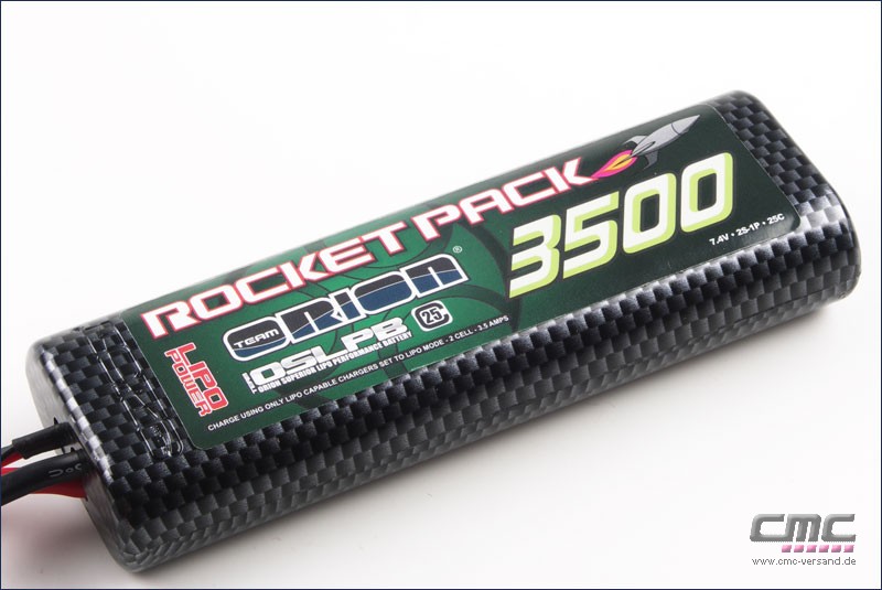

    Im moment fahre ich meinen Ta05 mit einem Lrp Sphere Competition, einem Vector x11 mit 4,5t und einen Orion Lipoaus der Carbon Serie mit 3500mA im Stickpack format

    25C und 3500 mAh sind 87 A Maximalbelastung denke wird eng bei dem Motor bei viel Beschleunigen Bremsen

    Mhh ich dachte immer es kommt auf den c factor an wenn man lipo´s kauft. Die mA sagen doch lediglich aus, wielange man fahren kann oder nicht? Der C factor gibt doch an, das wievielfache Strom ein Lipo unter dauerbelastung abgeben kann oder sehe ich da etwas falsch? Bitte Verbessern
