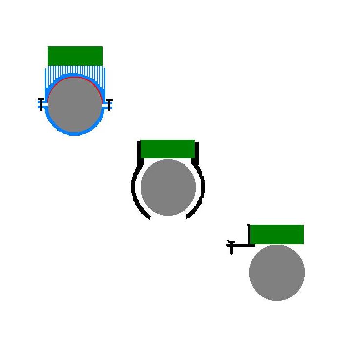

Das Problem bei den Motorkühlkörpern ist ja immer, das selbst wenn sie optimal passen und auch Wärmeleitpaste verwendet, der Wärmekontakt trozdem sehr mager ist. Das liegt an der relativ geringen Federkraft des Kühlkörpers. Richtig funktionieren tut das eigendlich nur, wenn der Kühlkörper wie eine Schelle um den Motor verschraubt(umspannt) werden kann. Solche Kühlkörper gibt es zwar, aber meistens sind die sehr klobig und passen daher nur selten ins Auto(Motor/CHassieAbstand ist zu gering).
Deshalb ist ein Blower, wie z.B. von Castle, wesendlich effektiver. Da Kühlt der Luftstrom direkt das Motorgehäuse. Für meinen glattes 42mm Motorgehäuse hab ich mir einen Blower selber gebaut, und bin sehr zufrieden mit der Kühlleistung. |

Die Kühlleistung eines Kühlkörpers ist von der größe der Oberfläche und der Geschwindigkeit des Luftstroms abhänig. Manchmal stimmen Motordurchmesser und Kühlkörperform nich 100%tig über ein, so das sich der Kühlkörper verbiegt und nur noch an drei schmalen Stellen mit dem Motorgehäuse kontakt bekommt. Deshalb ist es besser, stat der wärmeleitpaste eine dünne Wärmeleitfolie zu verwenden. Die gleicht die unterschiedlichen Abstände zwischen Motor und Kühlkörper besser aus.
Bei einem vernüftigen Blower umströmmt der Luftstrom mehr als 90% der MotorgehäuseFläche, und es sind keine Wärmebrücken(rot) nötig.
Ich hab die Erfahrung gemacht, das ein aufgeschraubter Kühlkörper schon sehr groß sein muß, bevor er die Kühlleistung eines Blowers erreicht. Selbst ein einfacher Lüfter der über 60% des Motorgehäuses bläst, hat oft mehr Kühlleistung als ein verschraubter Kühlkörper.
