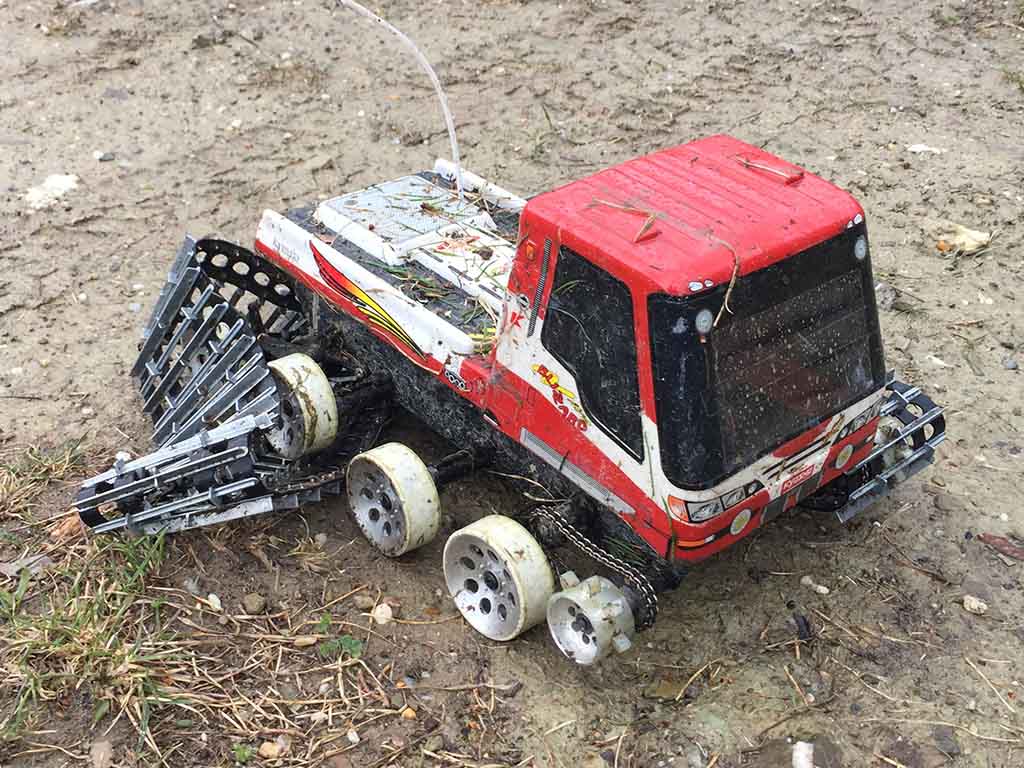

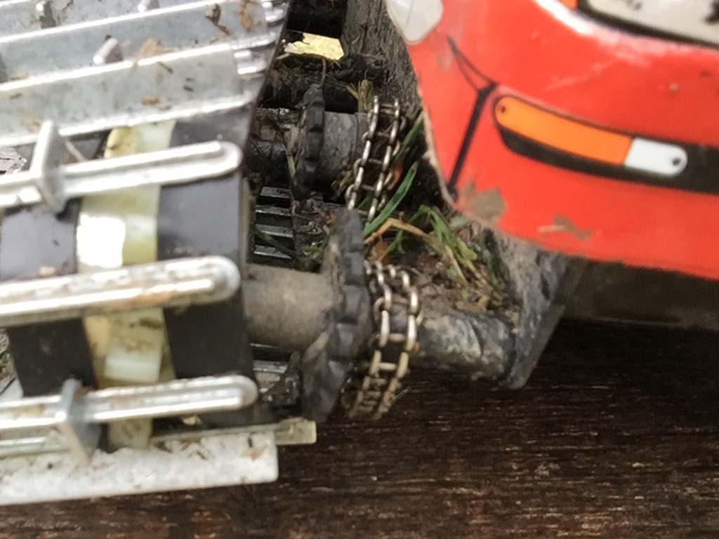

    Ketteabwerfen bei zu ungestüm gefahrenen Kurven
    Die Bremsscheiben greifen in einem sehr engem "Fenster" und packen dann eigentlich schon deutlich zu fest zu. Das ist bei langsamfahrt kein Problem aber unter Speed wird dann gerne die Kette geworfen. Hier müssen einfach die Bremsbeläge optimiert werden und mit dem Servoweg lässt sich auch noch spielen. Darauf war ich vorbereitet. Die Kette lässt sich auch recht schnell wieder aufziehen. Das kann auch passieren wenn man ein Hinderniss schnell überfährt oder blöd trifft.
    Kettenabwurf des Kettenantriebs
    Kann auch passieren beim flotten Überfahren von Hindernissen. Zu rabiaten Lenken unter Speed. Sprich starkem Abbremsen von Top Speed. Hier ist das Design der Kettenräder (Plastik), der Kette und des "Spanners" ungünstig.

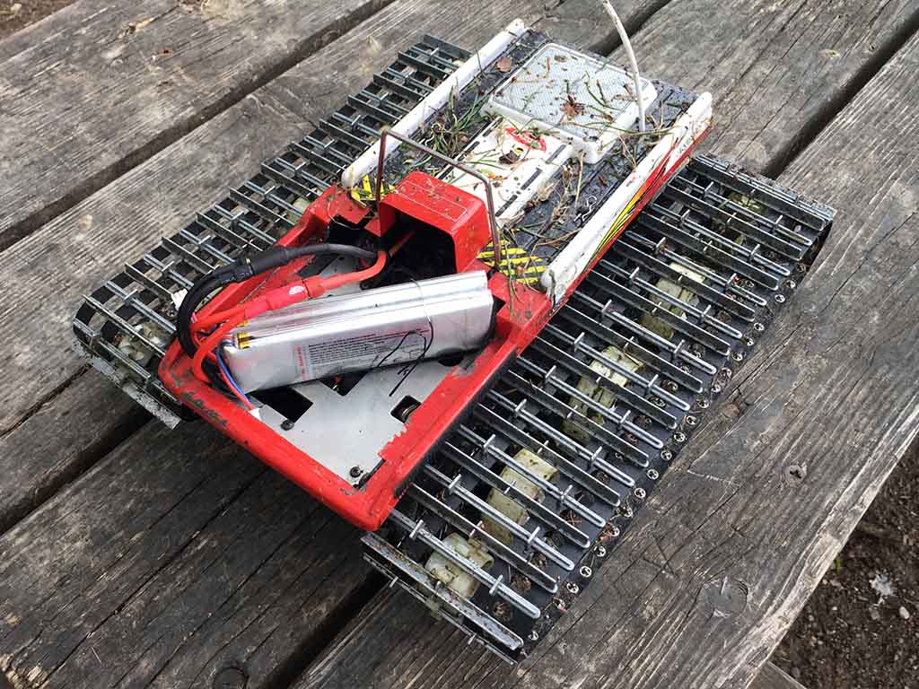

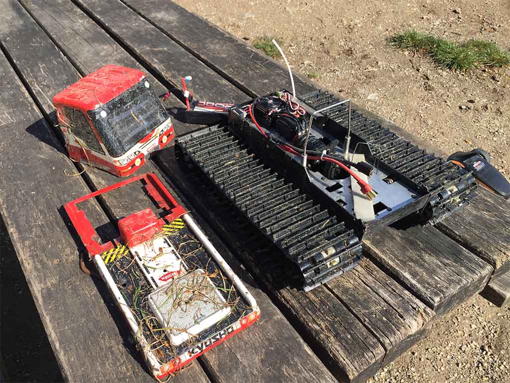

    Hier noch ein Bild von der Akkuposition
    Das ist der 2s2p Wellpower Akku (gesamt 5000mAh). Wird nur mit Klett gehalten. Und somit nicht ganz ideal. Das werde ich noch überarbeiten. Als weitere Akkus hatte ich noch 2 einzene Hardcase Robitronic 2s 4200mAh im Einsatz. Länger als 135mm geht hier mal definitiv nicht. Auch nur diagonal positioniert möglich.

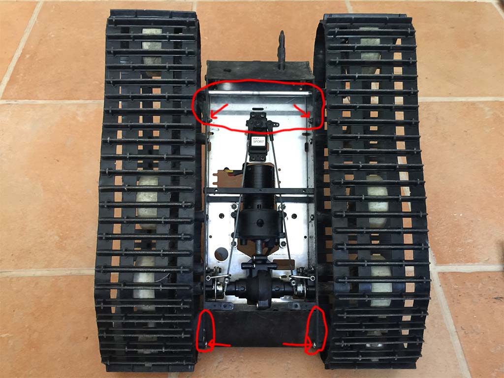

    Ich habe mich heute mal um die Spannung des Kettenantriebs und der Ketten gekümmert.
    An folgenden Punkten lässt sich alles entsprechend nach vorne und zurück schieben um die Spannung einzustellen
    Die Spannung der hinteren Führungsrolle war eigentlich schon auf maximale Spnnung eingestellt. Allerdings konnte ich vorne noch das kettenzahnrad weiter nach vorne schieben damit die silberne Kette besser gespannt ist ... diese ist gestern unter Last doch öfters gesprungen.
    Zu erkennen sind noch die Bremseinheiten sowie das Gestänge vom Servo. Der Vorbesitzer hat zwar schon Beläge auf die Bremsbackengeklebt und diese auch eingeschmiert. Aber genauer betrachtet sieht man das diese schon teils eingeriessen sind und hier neue Beläge fällig sind ... original wird nur Metall auf Metall gebremst. Empfohlen in Foren wird das Material von Slipperscheiben entsprechend der Bremsbackenform zu beschneiden und aufzukleben. Was auch noch empfohlen wird ist das Diff mit 100-500k Silikonöl zu befüllen um eine linearere Bremswirkung zu erzielen. Eine Optionist auch ein schwaches Bremsservo zu installieren um hier auch mehr Gefühl in die Lenkung reinzubringen. Also noch genug Optimierungspotenzial.
    Um den Antrieb zu entlasten habe ich die Plastikketten montiert, welche gerade mal je 100gr wiegen (Die Metalketten liegen bei 500gr je).

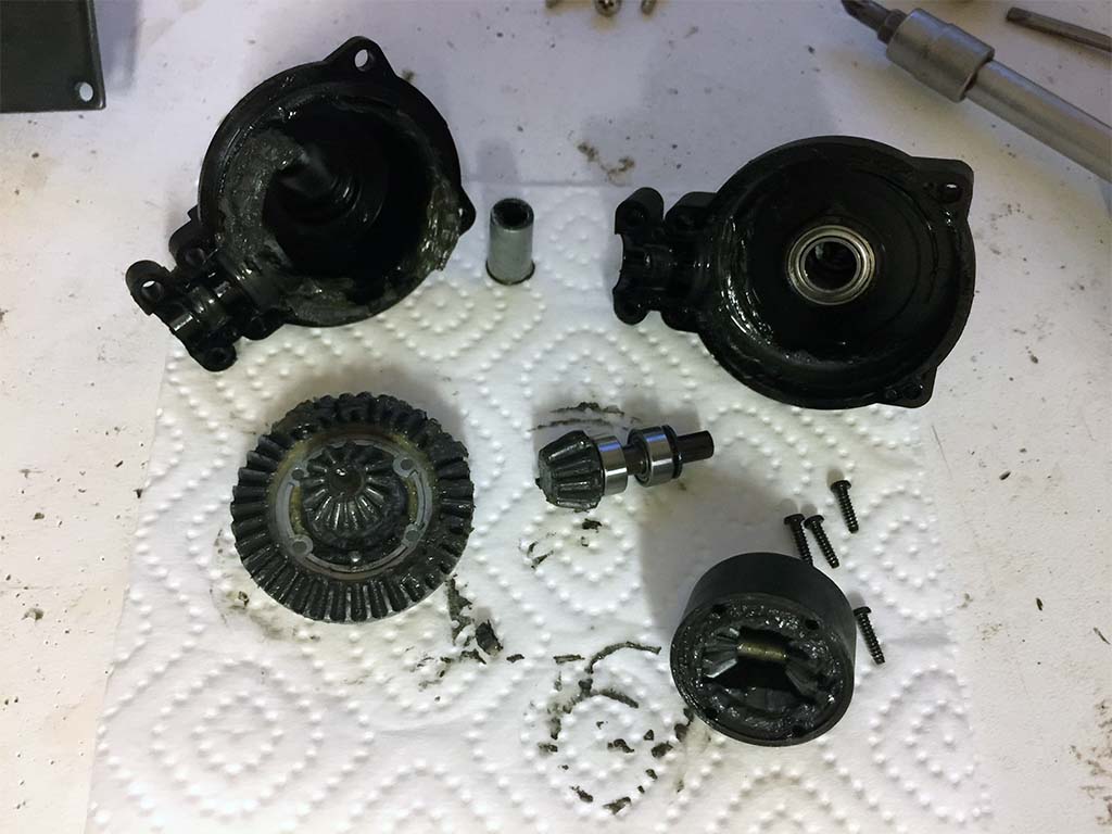

    Ich habe heute mal das Diff ausgebaut
    Schaut alles so gut wie neu aus. Sehr gut gefettet alles miteinander. Verbaut sind allerdings nur 2 Spider Zahnräder im Diff und nicht wie ich sonst gewohnt bin 4. Ich habe das überschüssige Fett aus dem Diff herausgeholt und es dann mit 100K Difföl befüllt. Trotz nur 2 Spider Zahnräder war die Sperrwirkung gut spürbar im Vergleich zur vorherigen nur gefetteten Variante. Nun muss die Bremse härter rangehen um eine Seite abzubremsen.
    Die Bremsanlage habe ich mir auch genau angesehen. Beim Nitro Blizzard wird nicht Metall auf Metall gebremst. Es sind sehr wohl Bremsbeläge zwischen den Sätteln und der Bremsscheibe (vorgesehen laut Anleitung und auch verbaut). Und diese haben auch noch einen guten Eindruck gemacht. Der Vorbesitzer hat die Beläge auch gefettet um wiohl etwas Bremswirkung rauszunehmen. Man merkt schon wenn man die Bremse einstellt und nur minimal Druck auf die Bremssättel ausübt, dass die Bremsscheibe überdurchschnittlich gut gebremst wird. Entsprechend braucht es nur minimalsten Servoweg zwischen gar nicht bremsen und blockieren.
    Eigentlich müsste ich den Bremsbelag runternehmen und etwas deutlich schlechteres verwenden. Das ist für das nächste Mal angedacht. Ein Test in der Wohnung offenbarte, dass mit gesperrterem Diff noch keine allzu große Verbesserung zu erwarten ist. Noch wirkt die Bremse schlecht dosierbar um den Druckpunkt herum.

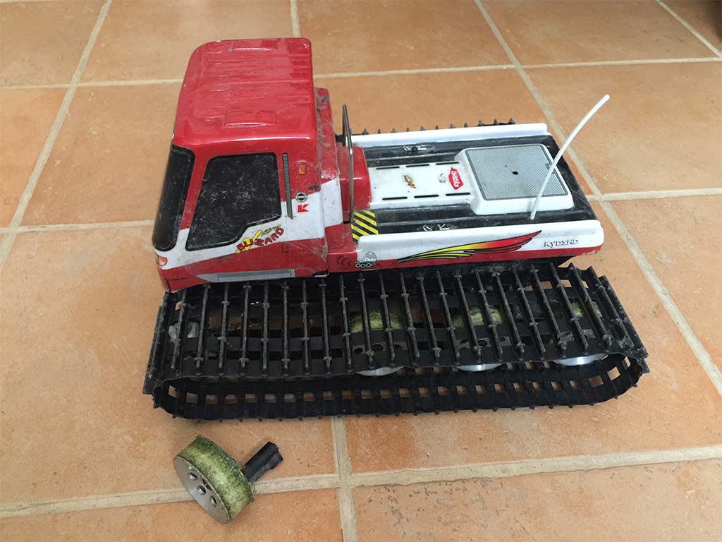

    Bei Akkuladung 2 waren plötzlich nur mehr 3 Laufrollen zu sehen. Nummer 4 lag auf der Wiese inkl Aufhängung.
    Die Schraube, die die Aufhängung ans Chassis fixiert ist einfach gebrochen.
    Laufrolle 1 ist die exponierteste, die evtl Hindernisse als erste abbekommt. Insofern nachvollziehbar. Die Schraube ist so gebrochen, dass ich ein Stück noch mit einer Zange zu fassen bekam und aus dem Gewinde rausdrehen konnte.

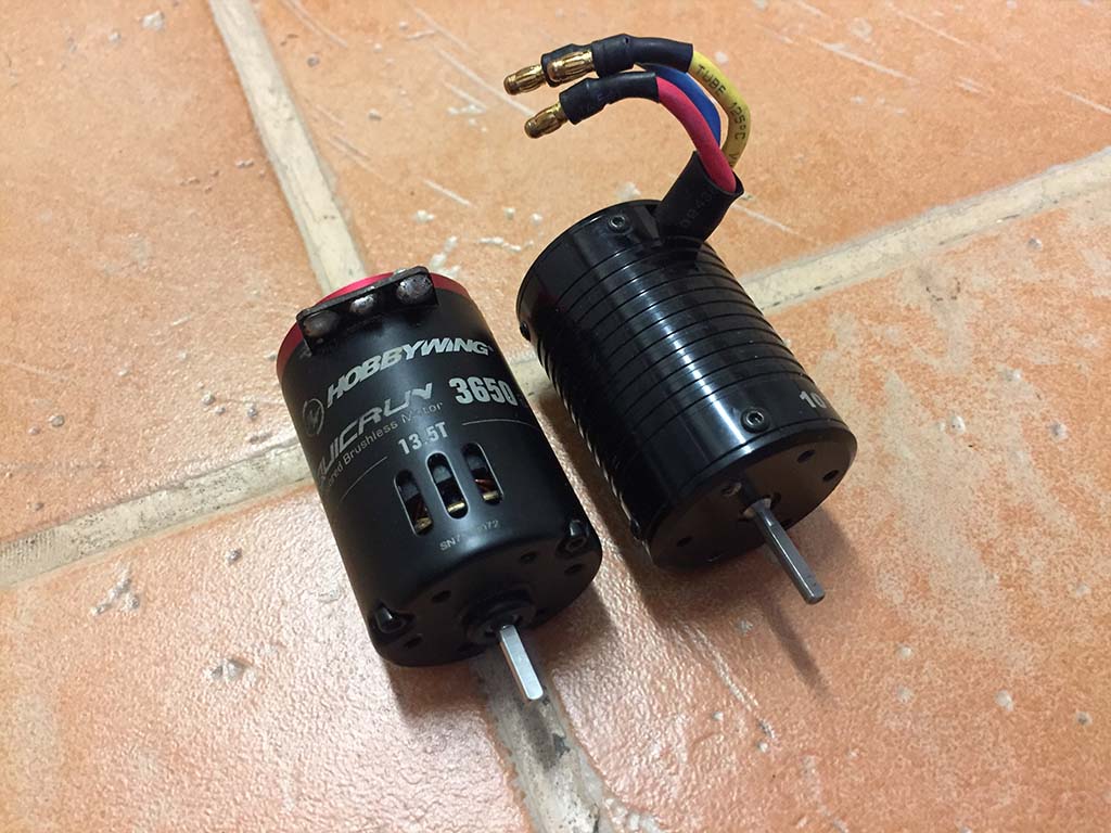

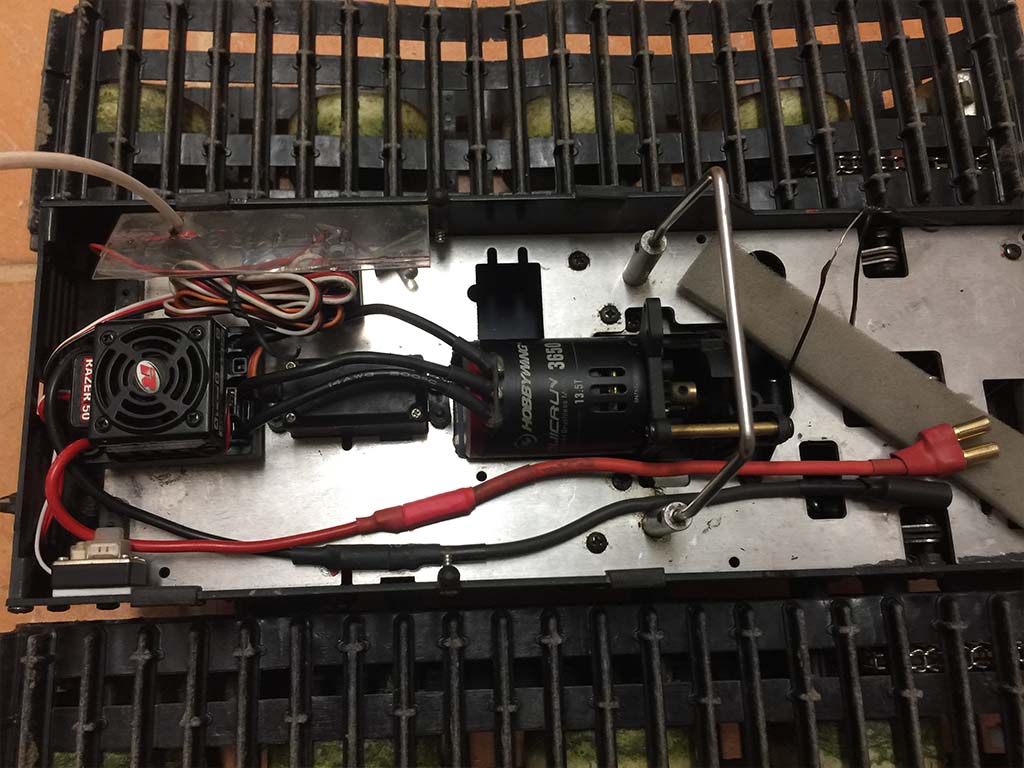

    Nachdem ich schon am Schrauben war habe ich mich dran gemacht das verbaute Elo-System zu tauschen (Das Absima Set kann max 2s und der Motor wurde immer verhältnismässig schnell warm ... wenn auch nicht kritisch).
    Hier der alte und der neue Motor (Beides 3650er)
    Der neue ist ein 13,5T (2850kv) und der alte ein 10T (5500kv). Statt mit 40000rpm geht es nun mit max 21000 (2s) -31500 (3s) rpm voran. Dementsprechend wird es nun langsamer voran gehen. Ich habe erst beim Rausnehmen des alten Motors erkannt, dass es sich um einen 10T Motor handelt. Schon im aufgebocktem Zustand und beim Test in der Wohnung merkt man den Drehzahlverlust.

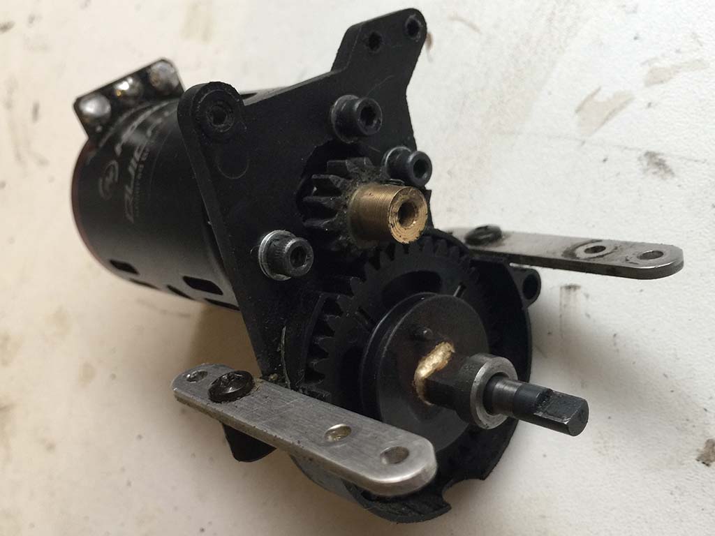

    Bild vom "Getriebe" ... davon übergeblieben ist nur ein Ritzel und das Hauptzahnrad

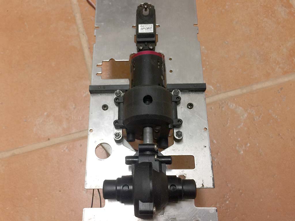

    Die Hauptplatte inkl. Servo, Getriebe, Motor und Diffgehäuse

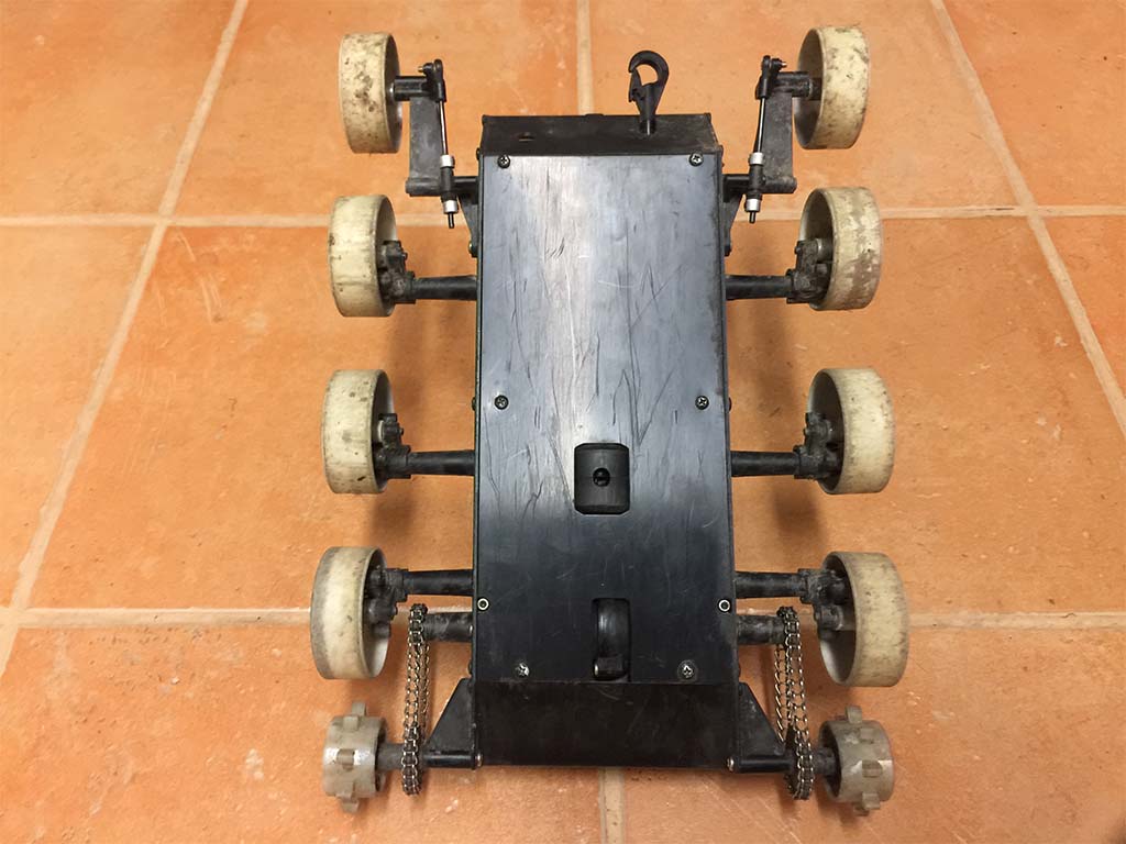

    Die Laufrollen inkl Aufhängung werden mittels 2 Aluseitenplatten an die Hauptplatte geschraubt ... Ähnlich Cen Reeper bzw Savage. Eine sehr stabile Einheit wenn verschraubt.
    Hier die neue Komponenten am Chassis
    Als Regler dient eine Robitronik Razer 10 (50A). Mal schauen wie sich die Kombo im Blizard verhält. Ich vermute ich werde danach wieder den 10T Motor verbauen Wink

    Ich bin sehr zufrieden mit dem Umbau auf den HW 3650 13,5T Motor. Ich bin ihn heute nur an 3s gefahren (obwohl ich 2 2s Akkus dabei hatte) da die Fahrzeit mit den 2 Stück 3s Robitronic 3800mAh gefühlt ewig war. Insgesamt wohl 1h30 bei gemischter Fahrt und einer ca 5min Reparaturpause (die Aufhängung der vord Laufrolle hatte sich gelockert) und einer 5min AKkuwechselpause. Der Motor war nach Akku 1 gerade mal etwas mehr als Handwarm.
    Und bzgl Top Speed ... hier das Video
    https://youtu.be/AZemQxqfOmM
    Hat sich jetzt nicht wesentlich langsamer im Vergleich zum 10T Motor an 2s angefühlt. Minimal sicher. Aber nicht so dass es mich gestört hat. Sowohl Langsamfahrbarkeit und Endgeschwindigkeit fand ich sehr passend. Raufritzeln geht auf jeden Fall (im Moment werkelt ein 14er Ritzel am Motor).
    Mit der Lenkung bin ich nun wirklich zufrieden. Und da ich die Kurven nun im Griff habe und mich langsam von der Fahrweise angepasst habe ist auch Ruhe mit Kettenabwurf. Akku 1 bin ich durchgehend gefahren. Zu schnell ist man dann wenn das Chassis nur noch hin/her wippt. Dann nimmt man etwas Gas raus und schon stellt sich wieder ein passendes Fahrbild ein. Zu viel darf man einfach bei der Größe, dem Gewicht und der eingeschränkt federnden Laufrollen nicht erwarten.
    Der Innenbereich bleibt schön trocken
    Bis auf die locker gewordene Aufhängung von Laufrolle 1 (meine Ersatzschraube ist wohl auch nicht ideal) gibt es nichts negatives zu berichten. Ich muss jetzt nur noch für die Akkus vorne eine passendere Halterung verbauen. Dann werde ich mal checken was für ein Ritzelmodul anliegt und mich etwas mit Ritzeln spielen.
