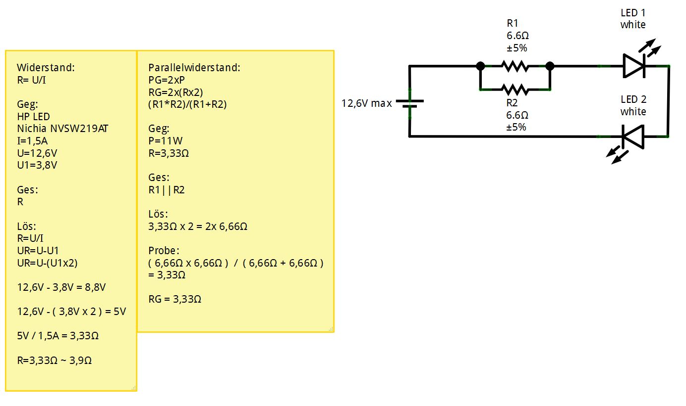

Servus zusammen, hab mich jetzt schon eine weile nicht mehr mit dem Strom selbst beschäftigt. Habe mich heute an den Schaltplan für die Lichtanlage für mein 5T Projekt gesetzt.
Der jetzt aufgeführte Stromkreis ist ein recht einfacher, der Echte ist natürlich viel größer.
Was ich von euch wissen will:
Stimmen die Rechnungen? Findet ihr Fehler?
Will nicht gleich alles in die Luft jagen
Ich hoffe mal, es stimmt alles
Es sind 2x 11W Widerstände. Einer würde ganz knapp von der Watt Leistung reichen, um den Strom zu begrenzen. Der würde dabei aber Bockheiß werden. Deshalb 2 Widerstände Parallel, die sich den Strom teilen.
rein rechnerisch würde ich lieber 3 LED's in Reihe schalten. aber das wäre keine Lösung, da 2x2=4 besser auf gehen als 1x3+1x1=4, oder wer fährt mit 3 Lichtern?
geht doch auf, oder?

Soweit kein Fehler, aber kannst Du den Akku nicht anzapfen und pro Zelle eine LED verwenden? Ich habs zwar nicht genau verstanden, aber ich denke Du brauchst 4 und hast einen 4 Zellen Akku? Der Strom geht sich über den Balancer Anschluß aus. So verheizt Du schon einiges ohne Nutzen. _________________ SC8e FT - MMM - TS X801/CC2200

das ist ein 11,1V Lipo, der voll geladen eine Spannung von 12,6V hat.
Danke für die überprüfung! Jetzt bin ich mir sicher, dass der Schalt Plan stimmt

Ok, 3 Zeller. Hab das max. bei den 12,6V übersehen und mir gedacht was für eine merkwürdige Durschnittsspannung.
Reichen würden dann Widerstände mit 5W VL pro Stück (ist = 3,75W - Ges. 7,5W), da Du ja 2 Parallel hast. Die 11 wattigen gehen natürlich auch. _________________ SC8e FT - MMM - TS X801/CC2200

ach stimmt! Die Widerstände müssen ja nur die zu vernichtende Spannung abführen, das ergibt dann auch weniger Leistung.
dann würde ja nur ein 11W reichen. _________________ Mit hochverdichteten Grüßen
