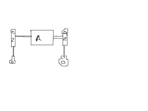

    Ich hatte mir das so gedacht:
    (hofe du kannst meine Zeichnung verstehen)
    Die Zylinder werden mir einem Überdruck versehen, bei einer Landung wird die Luft kompriemiert. Die Dämpfer kommen durch den Überdruck wieder in die Ausgangslage. Janach dem wie viel Luft entweicht werde ich einen Nachfülltank mit einbauen.
    Die Zylinder sollten ambesten schon oben das Dämpferauge haben unten kommt dann ein Kugelkopf dran.

    Rein pneumatische Stoßdämpfer gibt es, meines Wissens, nicht - wahrscheinlich, weil es so nicht funktioniert.
    Es gibt aber hydro-pneumatische Stoßdämpfer: die Luft agiert als Feder und Kissen, das Öl als Dämpfer.
    Die Eigenschaft von Flüssigkeit (inkompressibel) ist schwer zu ersetzen.
    Eine intelligente Ventilsteuerung könnte so was ermöglichen, aber sie darf niemals versagen.

    Ich glaube du hast mich falsch verstanden?
    Meine Idee ist ja das sich die Luft kompremiert. Durch den Druck den man auf den Zylinder gibt kann man die härte steuern. Wie beim Autoreifen.

    idee ist ansich nicht schlecht - ich denke nur das der aufwand ein wenig zu groß wird für einen truggy und das ganze somit zu schwer sein wird.
    mit einem vorratsbehälter würd ich nicht arbeiten - da hast keinen konstanten arbeitsdruck und somit wird je länger du fährst das fahrwerk immer niedriger und weicher ...
    realisierbar ist es allemal die teile werden aber nicht ganz billig sein.

    Ich glaube doch.
    Autoreifen sind ja elastisch: Versucht man Luft zu komprimieren, erzeugt sie sofort einen Gegendruck. Da Luft kompressible ist ,hast Du zwar eine gewisse Dämpfung beim Einfedern, aber nicht beim Ausfedern.
