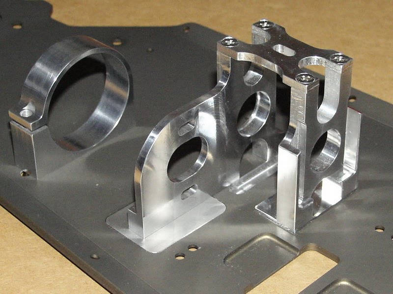

    Hallo!!
    Wollte mir auch so eine
    Schelle (Foto ©PlanB) zulegen, musste jedoch feststellen, dass der RC8e genau im Bereich zwischen Motorhalter(orig) und hintersten Teil des Motors enorm flext, was sich bei montierter Schelle genau auf den Motor auswirken würde. Habt Ihr das bei Euren Konstrukionen berücksichtigt, ist es vernachlässigbar, oder flexen Eure Chassis in dem Bereich kaum oder gar nicht?
    Danke schon im vorraus für Eure Anworten.

    Ich denke, dass ein großer Brushlessmotor schon ordentlich Kraft aufnehmen kann ohne Schaden davon zu Tragen. Allerdings wird sich dann das Flexen welches so über das ganze Chassis "verteilt" wurde mehr auf die Bereiche vor und nach der Motorabstützung konzentrieren. Da im Bereich vor der Motorabstützung das Ritzel und HZ liegt wird hier durch den erhöhten Flex mehr verschleiß auftreten...
    (Hoffe man kann verstehen, was ich meine)
    Bei der von Dir auf dem Bild abgebildete Variante bietet auch im Ritzelbereich eine gute Versteifung, was ich sehr wichtig finde!
    Ansonsten kann man vielleicht noch über eine Art Chassis-Brace nachdenken, welches Flach auf das Chassis aufgeschraubt wird und dann das Chassis versteift.

    Soweit ich sehe, ist das ja die Version mit Motor vorne, oder?
    Wenn dem so ist hast Du recht. Der Motor würde so den ganzen Flex aufnehmen. Die Mitte vom Motor wäre dann genau dort, wo mein Chassis gebogen (geknickt) ist. Allerdings kein 7075er.
    Aber durch den Motor Seitenwechsel, besteht ja die Möglichkeit auf der anderen Seite die Chassisstrebe zu montieren. Reicht das?
    Interessiert mich auch.

    Ok auf die Richtung hatte ich nicht geachtet?
    Aber ich denke das der Flex vor & hinter dem Mitteldiff sich die
    die Waage hält.
