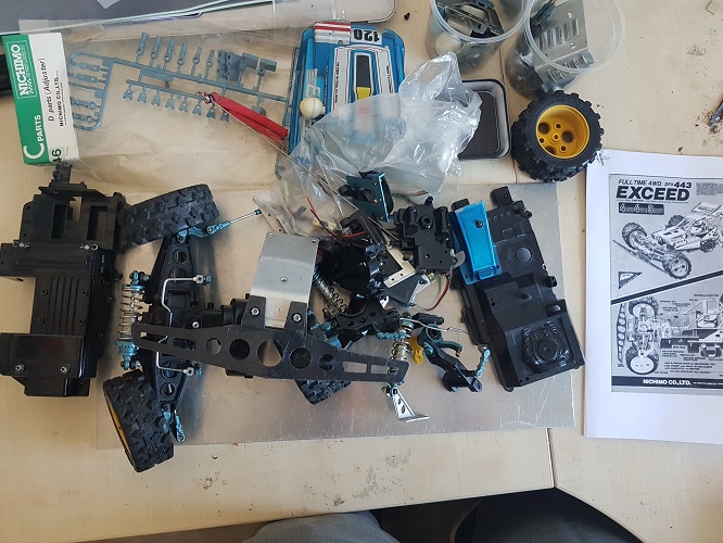

    Ich möchte euch hier meine alte Neuanschaffung vorstellen. Wie im Titel beschrieben handelt es sich um einen Nichimo Pegasus Exceed 443. Der Wagen macht auf den ersten Blick einen relativ guten Eindruck.
    Aber sieht selbst:

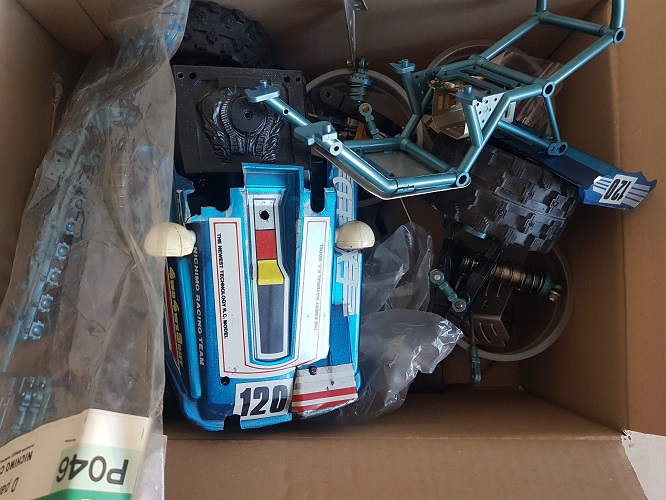

    Den Wagen habe ich so auf einem Dachboden gefunden schon als ich den Flügel mit der Aufschrift Nichimo sah wusste ich dass ich Ihn haben muss.
    Um mir einen Überblick über die Teile zu schaffen habe ich alles etwas ausgelegt. Zum Glück fand ich die Anleitung im Netz. So konnte das grosse Zusammenbauen losgehen.

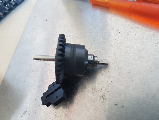

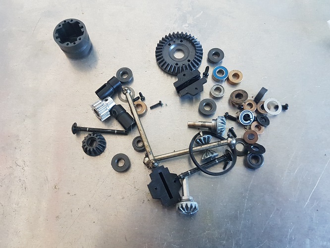

    Wie bei so vielen Autos begann der Zusammenbau mit den Differentialen. Also habe ich den Becher mit den Differentialteilen mal auf den Tisch gekippt. Nicht ganz alles auf dem Bild wurde für das Diff verwendet.
    Wie zu der Zeit wohl üblich fanden sich überall Gleitlager. Der Vorbesitzer war aber so gütig und hat einen kompletten Kugellagersatz dazugelegt. Da ich das Fahrzeug auch ab und an mal etwas fahren will habe ich auf die Kugellager zurückgegriffen
    So sieht das Diff zusammengebaut aus. Insgesamt sind 2 solcher Differentiale im Wagen verbaut. Die Zähne sahen alle noch sehr gut aus. An einem Diffgehäuse war jedoch eine rundumreichende Kerbe. Da hat wohl mal etwas geschliffen.

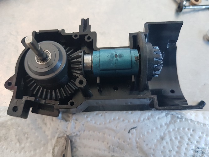

    Weiter wurde das Differential und weitere Teile des Antriebstrangs im Gehäuse untergebracht.

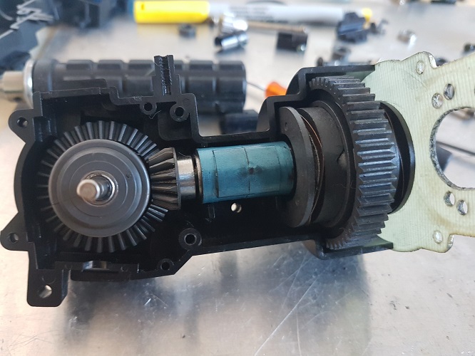

    Anschliessend kam das Mitteldifferential auf die Welle. Dies ist auch ein ganz spezielles Teil welches ich mir sicherlich nochmals genau anschauen muss.
    Nachdem alle Teile ihren Platz gefunden hatten kam der Deckel auf das Getriebe und fertig. Auf den Bildern war das Getriebe der Vorderachse zu sehen. Das hintere sieht ganz ähnlich aus.

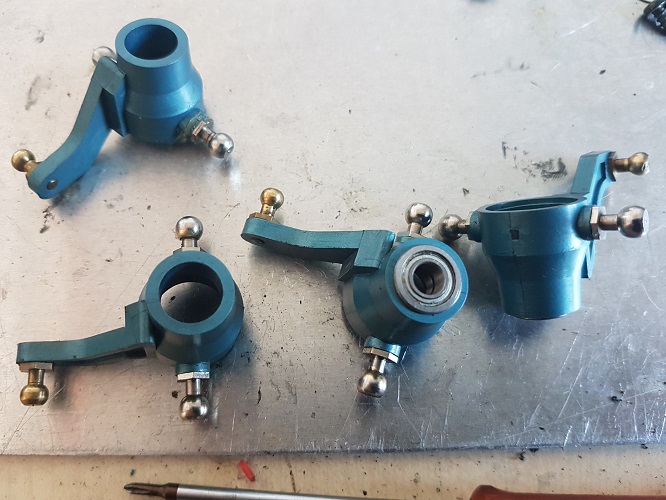

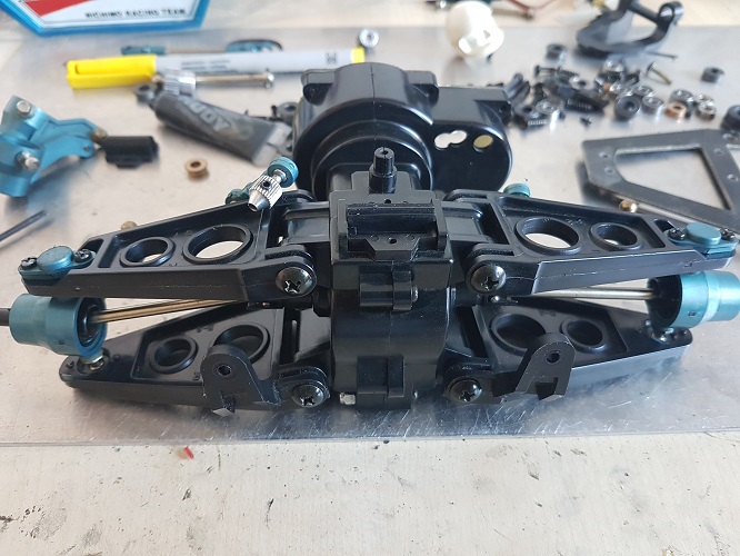

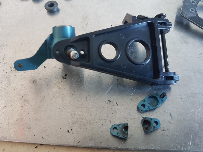

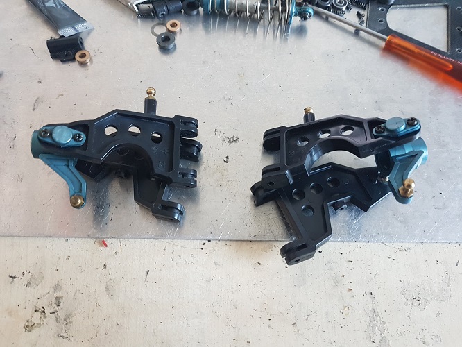

    Weiter geht es mit den Achsschenkel. Bei diesem Auto kommen diese in 4facher Ausführung daher da die Hinter- und Vorderachse gelenkt ist. Auch hier wurden die Gleitlager durch Kugellager ersetzt. Ein Achsschenkel hatte einen Bruch welcher geleimt wurde.

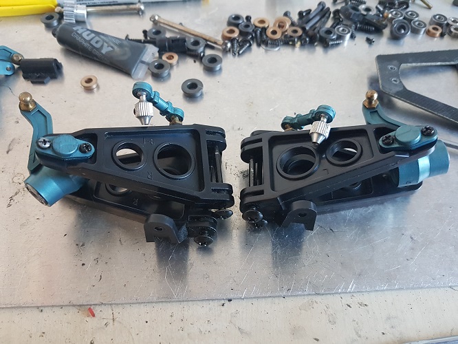

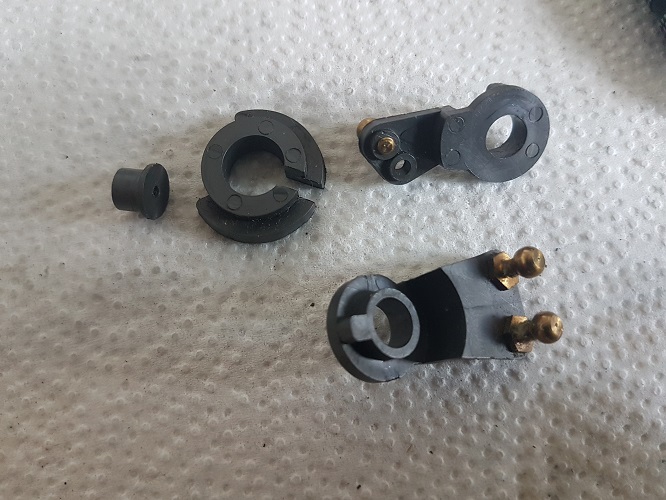

    Anschliessend wurden die Achsschenkel an die Querlenker montiert. Auch hier etwas in meinen Augen sehr spezielles mit den geteilten Kugelpfannen.

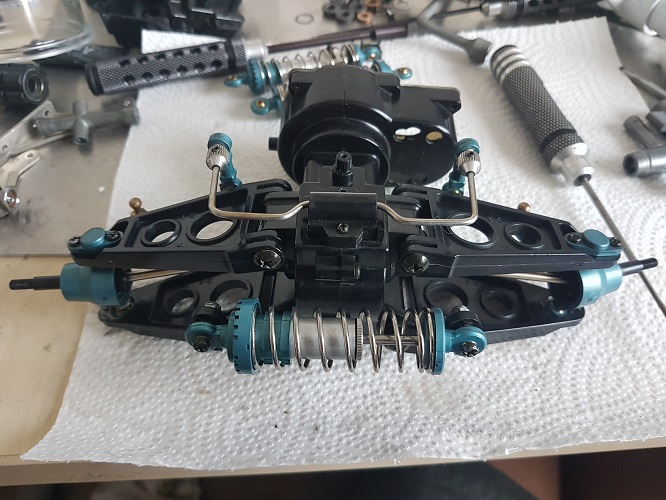

    Hier zu sehen die vorderen Querlenker mit aufnahmen für die Stabilisatoren.
    Nun musste ich nur noch die Antriebswellen einsetzen und die Querlenker am Getriebe befestigen.
    Nach den vorderen waren die hinteren Querlenker an der Reihe. Diese sind gleich aufgebaut wie die Vorderen. Da hinten stehende Dämpfer zum Einsatz kommen hat es jedoch grössere Ausbuchtungen in den Querlenkern.
    Auch diese wurden am Getriebegehäuse festgeschraubt.

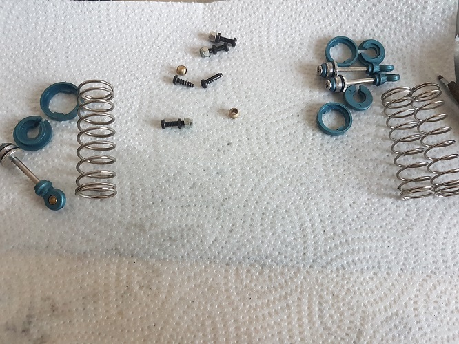

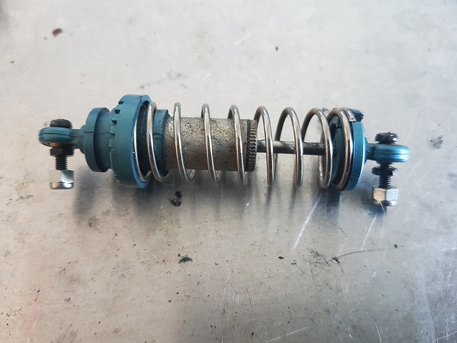

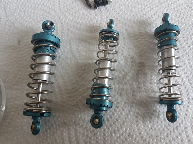

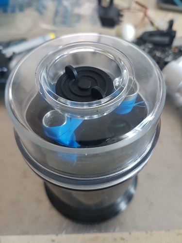

    Weiter geht es mit den Dämpfern. Der Wagen hat insgesamt 3 Dämpfer. 2 stehende hinten und ein Liegenden an der Vorderachse.
    Speziell an den Dämpfern ist, dass sie von unten befüllt werden. Daher musste ich für die Entlüftung etwas improvisieren damit die Dämpfer nicht runterfielen.
    In der Zeit in welcher die Dämpfer unter der Pumpe waren konnte ich den Rest der Stossdämpfer reinigen und begutachten. Die Dämpfer sind im Allgemeinen sehr speziell im Vergleich zu dem was man heute so hat. Toll fand ich jedoch die Kolbenstangen welche man sehr leicht auf die Kugelpfanne schrauben konnte.
    Hier sind die restlichen Teile der Dämpfer zu sehen.
    So sahen sie frisch zusammengebaut aus. Am Anfang hatte ich etwas Bedenken wegen der Dichtigkeit. Diese wurden aber schnell wieder in den Wind geschossen. Die Dichtungen verrichten alle noch ihren Dienst.

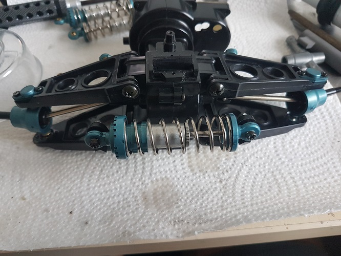

    Anschliessend wurde der vordere Stossdämpfer an den Querlenkern befestigt.
    Nachdem der Dämpfer seinen Platz fand wurde der Stabilisator befestigt.

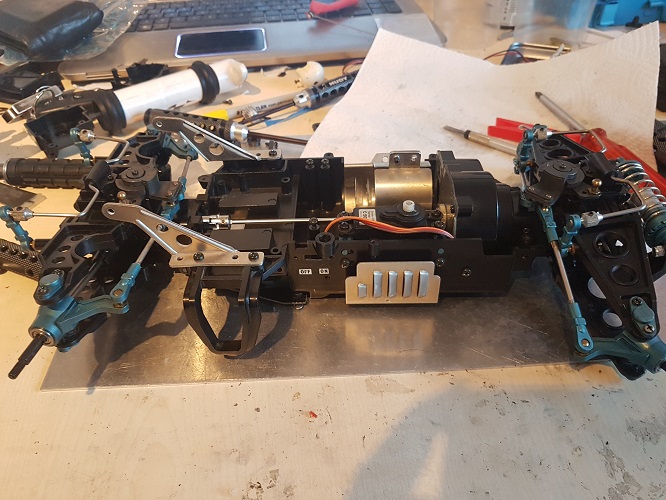

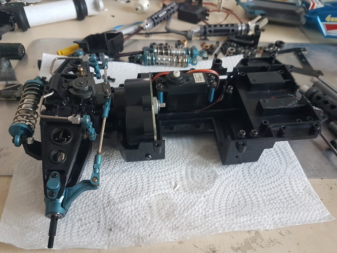

    Als nächstes standen die Servosafer auf dem Programm. Diese werden vorne und hinten verbaut.

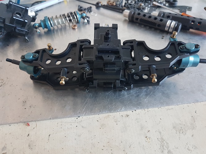

    Im nächsten Schritt wurde das vordere Getriebe mit dem Mainchassis verbunden und die Lenkstangen montiert.

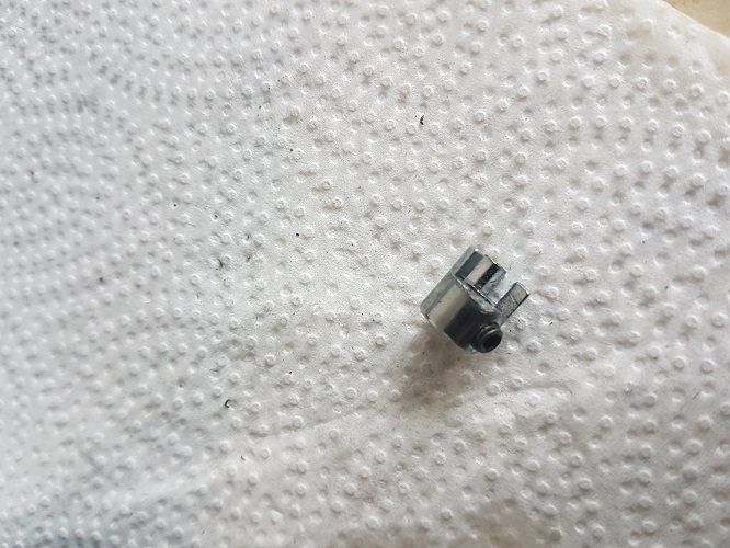

    Hier ein weiterer kleiner Schaden. Im mittleren Antriebsstrang wurde nicht mit Cups gearbeitet wie man sie heute kennt, sondern mit solchen Verzahnungen. Hier fehlt leider ein Zahn. So etwas könnte man aber ohne Problem selber neu fertigen.

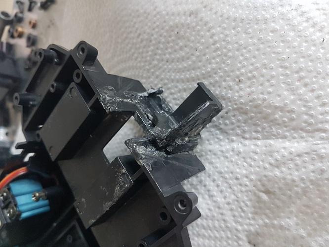

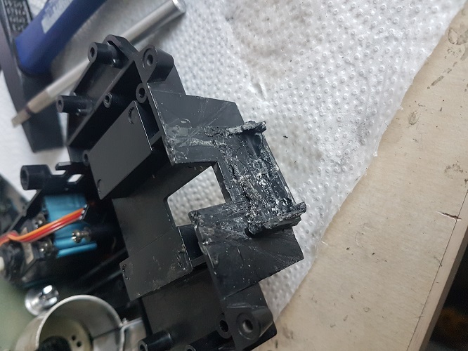

    Anschliessend sollte das hintere Getriebe seinen Platz finden. Doch um dies zu gewerkstelligen musste zuerst der Schaden am Mainchassis behoben werden. Hier hat der Vorbesitzer das alte Getriebe mal angeleimt gehabt.
    Ich entfernte die unnötigen Teile. Jedoch muss ich mir hier noch etwas einfallen lassen um das Getriebe sauber zu befestigen. Für den ersten Grobzusammenbau genügte es jedoch.
    Als das hintere Getriebe ebenfalls seinen Platz gefunden hatte wurden noch die Dämpferbrücken und einige Blechteile für die Wärmeableitung montiert.
    Hier noch von der anderen Seite und mit Dämpfer hinten.
    Über das ganze Chassis kam ein Deckel mit schöner Fahrerfigur. Nun konnten auch die Lenkstangen zum Servo geführt werden.
    Anschliessend kamen die Räder welche auch eine ganz spezielle Aufnahme haben.

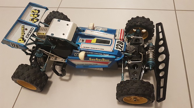

    Zum Schluss mussten noch Überrollkäfig festgemacht und die Haube aufgesetzt werden.

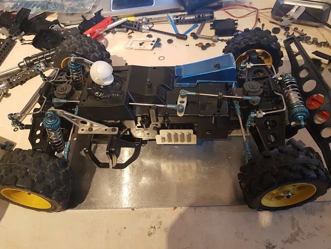

    Und so sieht das Fahrzeug mehr oder weniger Fertig aus:
    Fürs Erste wurde das Fahrzeug nur mal grob zusammengebaut um zu schauen ob alle Teile vorhanden sind. Im nächsten Schritt werde ich den Wagen nochmals auseinandernehmen und sauber aufbauen.
