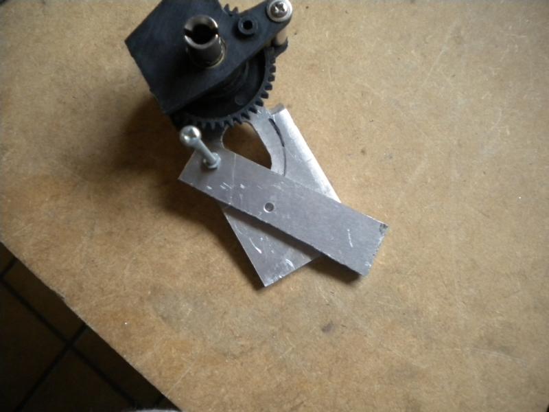

    und hier ein kleines ratespiel
    was wird das?

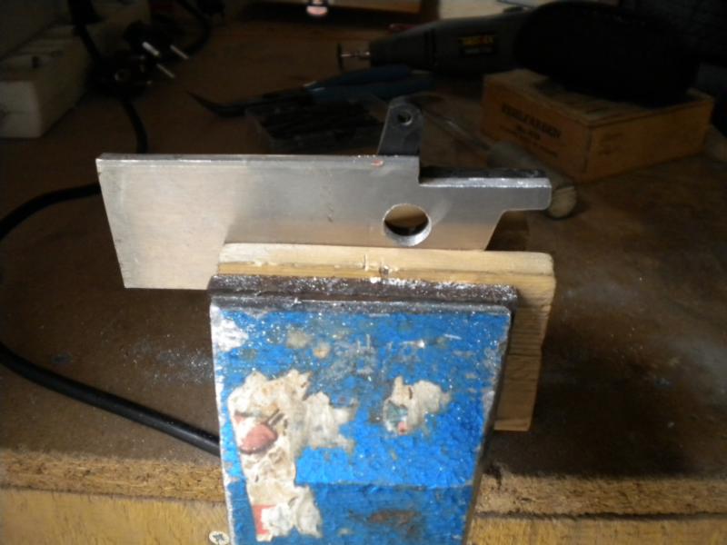

    Die kleinen Sachen wirklich alle mit der Feile ausgearbeitet? - mir würde die Geduld fehlen.
    Keinen Drehmel oder eine Standbohrmaschine zur Hand?

    @Fluxl ok werde mal nachschauen.
    @gildetrinker schätze mal motorträger ;D
    richtig?

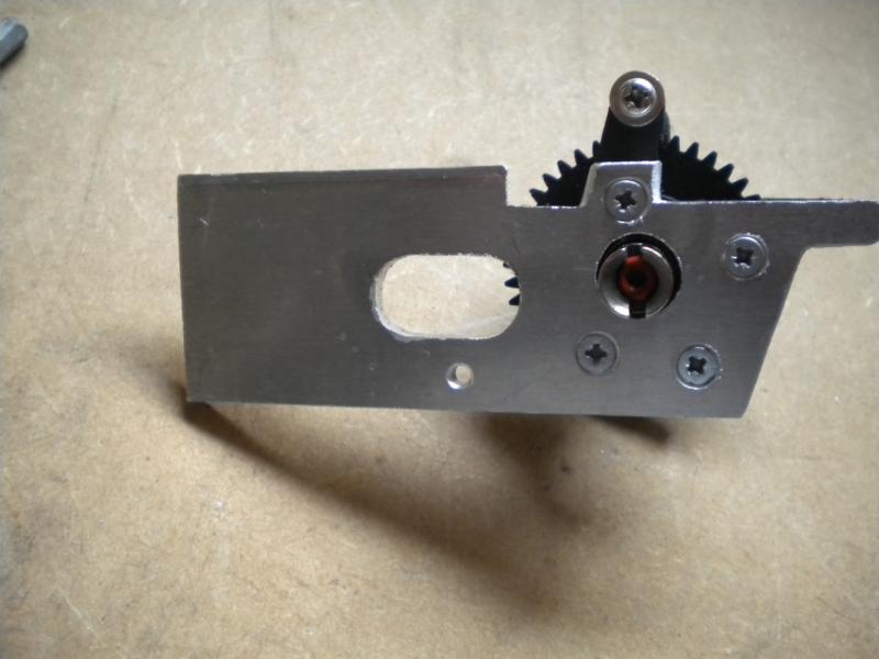

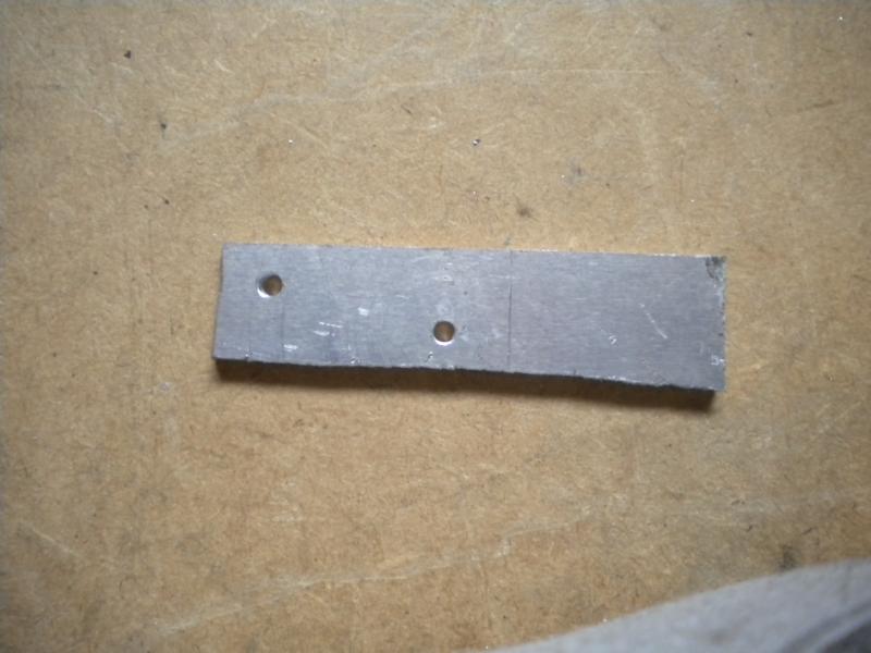

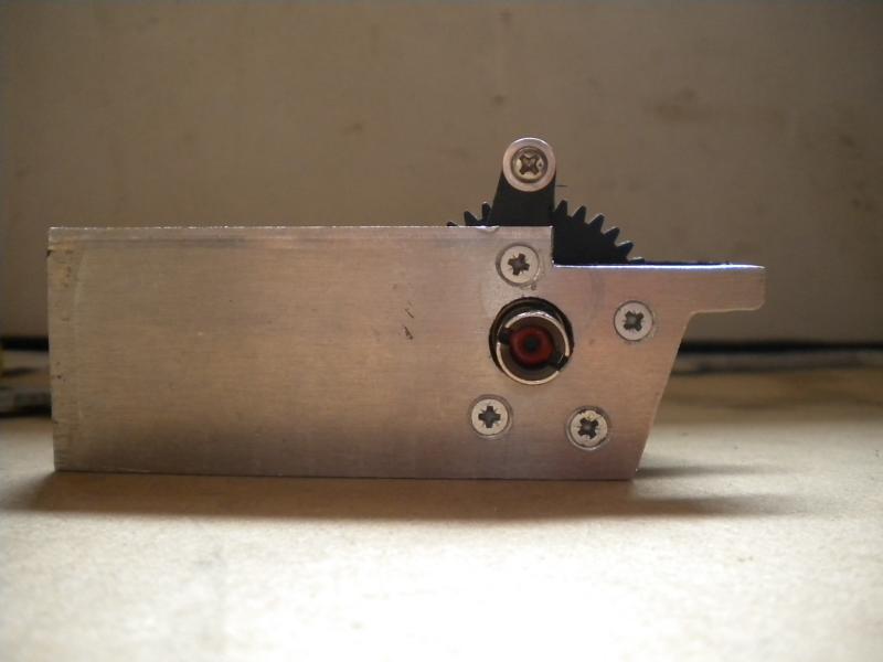

    Asso T4.1 FT
    Reely pyro costum
    gildetrinker
    Anmeldedatum: 15.06.2006
    Beiträge: 695
    Wohnort: Niedersachsen
    BeitragVerfasst am: 31.10.2010, 20:32 •   Titel:
    hi
    @ Men_TOS
    nene nicht alles mit der feile
    säge, bohrmaschiene, ein nachgemachter drehmel für die groben sachen sind schon vorhanden
    standbohrmaschiene leider nicht (noch nicht)
    @Fluxl
    ne die sind viel kleiner
    @benutzer1
    jepp

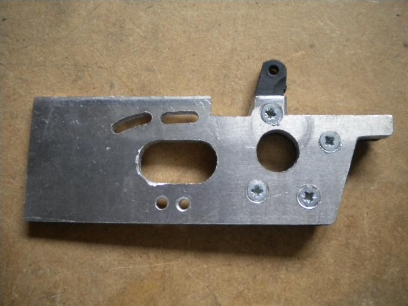

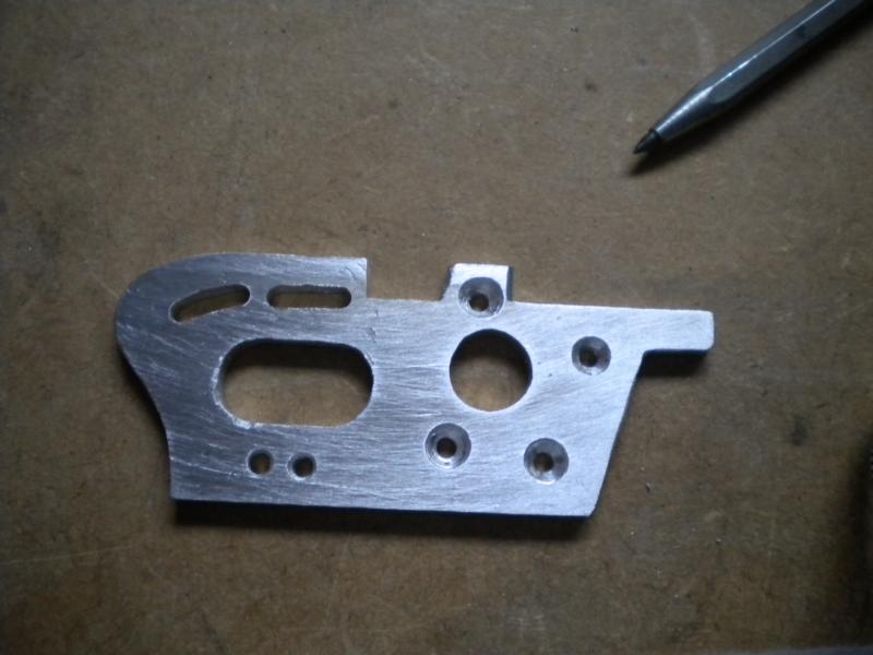

    hier noch ein paar bilder
    Akzeptiere oder verändere!
    und mittlerweile 43 savage´s
    Gruß andy

    BeitragVerfasst am: 01.11.2010, 10:42 •   Titel:

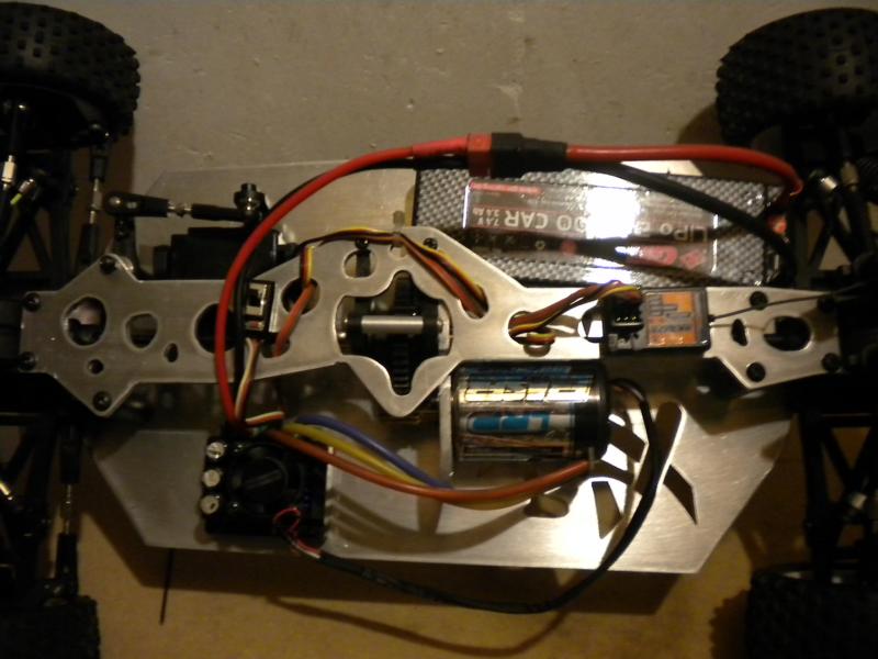

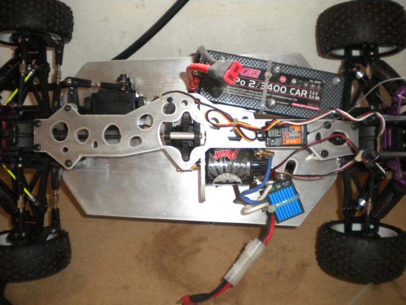

    echt, echt geiles projekt!!!
    hatte auch einen pyro, ist echt ein cooles anfängerauto, aber was du da machst...
    gefällt mir.
    kannst du mal die karre wiegen?
    wie dick ist das alu?
    habe vielleicht was überlesen, aber würde mich mal interessieren.
    tja, ich habe mir auch für den b44 alu dämpferbrücken und akkuhalter gesägt, sieht aber längst nicht so gut aus wie das, was du da hast!
    LOB!!!!!
    gildetrinker
    Beiträge: 695
    BeitragVerfasst am: 01.11.2010, 12:19 •   Titel:
    danke danke
    es handelt sich um 4mm dickes alu
    das alte gewicht betrug ohne akku 1529g
    das neue gewicht kann ich nicht sagen da er noch nicht fertig ist
    aber im moment wiegt er 1856g ohne akku

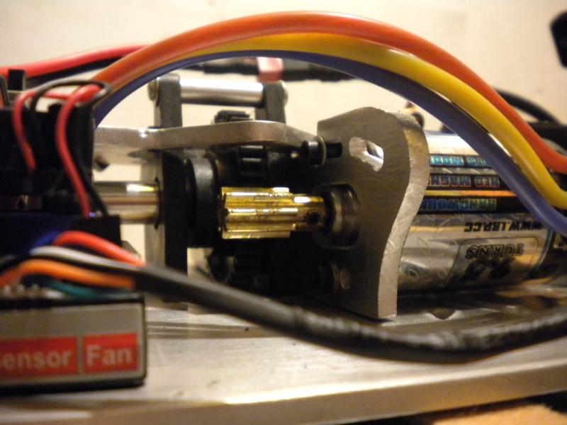

    aber keine panic der raven x peak und der lrp bleiben da nicht drinn
    sind nur für testzwecke verbaut
    Gruß andy
