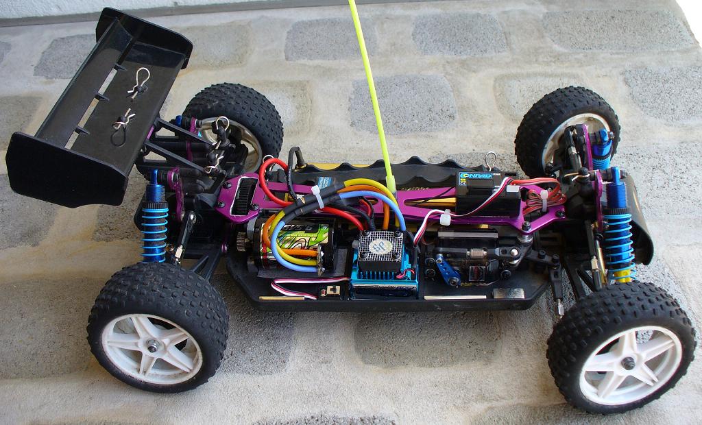

    Um mit dem Reely Pyro zu starten, benötigst du nicht zwangsläufig Alu - Tuningteile.
    Die Kunststoffteile sind mehr als ausreichend und verleihen dem Chassis viel flex.
    Beachte:
    Die undichten Diff. - Gehäuse sind beim Setup sehr störend. Das Silikonöl wird aus allen Ritzen rausgedrückt. Confused
    ... und natürlich ein Bild:
    MC_MO: Bis jetzt hab ich noch kein Teil des Antriebsstranges tauschen müssen.

    Laloca,
    was ist das für eine Motor/Regler kombi?

    Derzeit verbaut:
    Regler: Speedpassion GT LPF V2.0 -blue-
    Motor: ULTRA SPORTSMAN SERIES 9,5 T

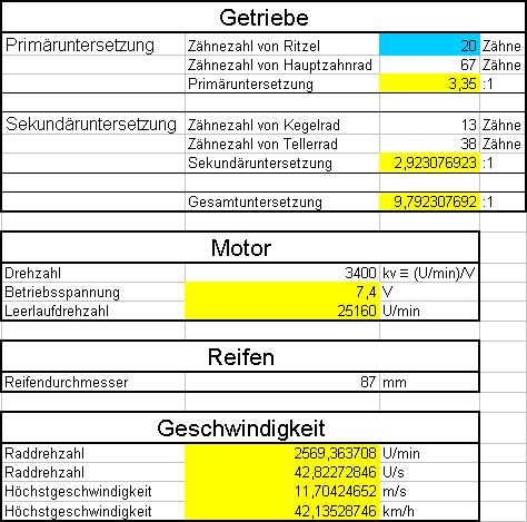

    @ Buggyracer:
    Ich komme mit folgenden Ritzeln aus: 16Z, 18Z, 20Z
    Die 22Z, 23Z, 24Z und 26Z Ritzel kommen nicht oft zum Einsatz.
    Mein Hauptzahnrad ist von Tamiya und hat 67Z.
    Hier ein Screenshot meiner Berechnungstabelle:
