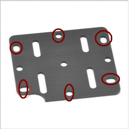

    Ich werde einen In-Racing Motorhalter + In-Racing Motorträger bestellen und diesen links vorne montieren (neben dem Servo halt ), cirka so ungefähr wie beim Reely Leopard umbau hier im Forum.
    Aber eine kleine Änderung wird es beim Montieren schon geben, anstatt der Längslöcher die ich im Chassis bohren muss, werde ich Beilagscheiben verwenden .Das Chasis wird dann mit den vorhandenen Bohrlöcheren im Motorträger verschraubt und die Beilagscheiben dienen als Spielraum für das Flankenspiel am Motorhalter / Träger
    Aber Bilder sagen mehr als 126,65 Worte
    Rot sind die Stellen die mit dem Chasis verschraubt werden
