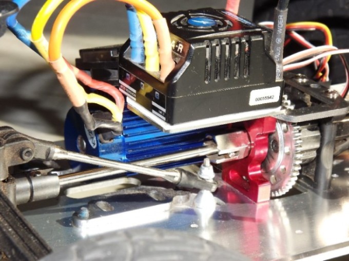

    An meinem-baugleichen- Leoparden habe ich zum Großteil Fertigkomponenten verbaut, etwa der von Losi abgekupferte Motorhalter.
    Die Akkuboxen aus Alu wären mir zu aufwendig (bin einfach zu faul),
    weshalb die Akkus (2x5A 2s Turnigy) ebenfalls in Konfektionsware übereinander(!) liegen.
    Geht insofern, weil einige Bohrungen für Kühlung sorgen, anderseits werden die eh kaum warm.
    Bei der BL-Konfiguration wird der Antriebsstrang gefordert. Die GV-Diff's sind
    bekanntlich sehr robust, Schwachpunkt sind die Kegelradlager, vor allem hinten.
    Bei meinem GV sieht die Sache so aus..
    [img]http://www.offroad-cult.org/Board/attachments1237506968/1317729951_gv_truggy_#2.jpg[/img]
    Regler ist ein Hype Xeron plus 2230KV Ezrun. 15 Zähne auf dem 48er HZ, klingt gewagt.. Wink
    [img]http://www.offroad-cult.org/Board/attachments1237506968/1317731345_gv_truggy_#2.jpg[/img]
    der Link geht irgendwie nicht, mal so vielleicht
    gv_truggy_#2.jpg tja, geht nicht..

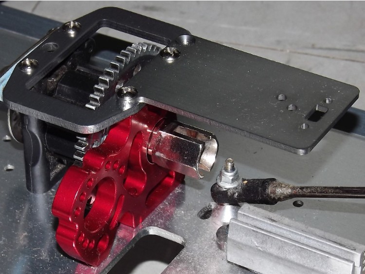

    chuchu0815
    Anmeldedatum: 21.01.2011
    Beiträge: 380
    Wohnort: Ried im Innkreis
    BeitragVerfasst am: 04.10.2011, 14:41    Titel:
    Sehr schöne Fotos.
    Ich hatte die Leopard-Motorhalterung bereits zuhause liegen, doch leider passt diese NICHT wegen:
    1. Der Motor ist leider ein 40er im Durchmesser und anscheinend besitzen die auch andere Lochkreise am vorderen Lagerschild als die 36er
    2. ist mein Motor wegen der Gewichtsverteilung vorne angebracht und daher würde die Drehmomentstütze der Leopard-Motorhalterung in die Luft ragen anstatt das Drehmoment an der Bodenplatte abzustützen.
    PS.: vielleicht könntest du mal die anderen Links fixen, sodass ich die restlichen Fotos von dir bestaunen kann Very Happy

    BeitragVerfasst am: 04.10.2011, 20:37    Titel:
    Hi Cuchchu08/15 [cooler Nick..]
    Da gibst eigentlich wenig zu sehen, zumindest nicht für den Modellbauer.
    Anderseits ist das Konstrukt nicht übel, da Motor und Regler auf dem Centraldiff montiert sind und somit sehr kompakt.
    Ich versuch mal, mehr als zwei Bilder hoch zu laden..
