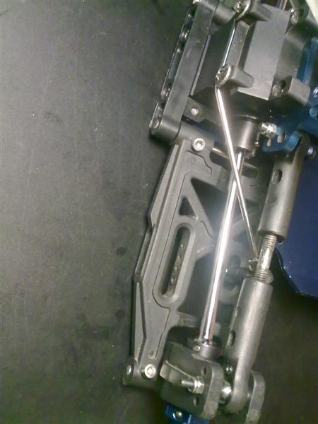

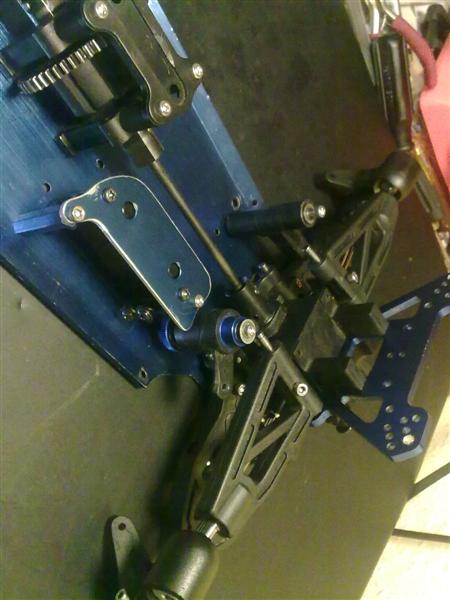

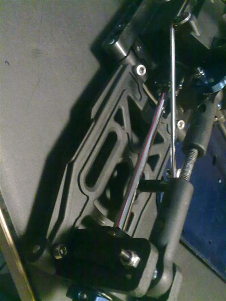

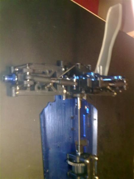

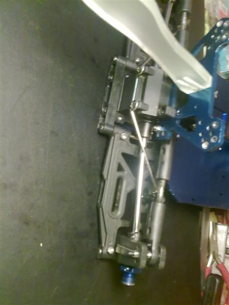

    Hier mal ein paar Bilder.
    Hier das Chassis mit selber gebauter Spoilerhalterung (noch nicht fertig)
    Hier die abgeänderte Servohalterung
    Ich habe das ganze Chassis mit M3*5mm Edelstahschrauben versehen... Dadurch habe ich das Specterchassis zu 100% Spielfrei bekommen, und es ist immer noch total leichtgängig... durch die cvds High-End Lager und das Shimmen der Radachse ist auch hier kein Spiel mehr...

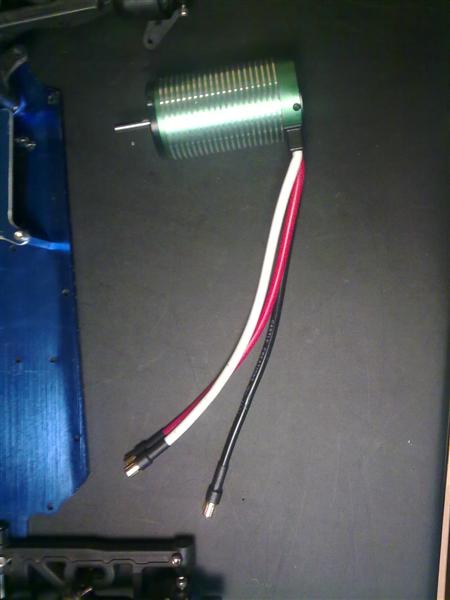

    Zum MMM hab ich noch ne Frage... Auf dem unteren Bild sieht man den Motor, dieser hat elends lange Kabel... Kann ich die so lassen oder sollte ich sie lieber kürzen?

    was für ein motorhalter benutzt du ?

    Werd mal einen von nem Inferno kaufen zum probieren... wenn der nich passend gemacht werden kann werd ich mir selber einen aus 8mm Alu machen...

    Dein Motorkabel solltest du wenn möglich kürzen . Aber nicht zu kurz !!
    Wenn das Kabel ZU kurz ist und du hast später Spannung drauf ( nicht die Stromspannung sondern die Kabel sind der Länge nach "auf Spannung") dann kann es , wenn es blöd läuft , passieren das die Kabel entweder am Motor oder am ESC abknicken ...

    wenn ich die maße von dem inferno halter hätte könnt ichs dir sagen ob er an den specter passt.
    ich hab schon welche fürn specter gebaut:
