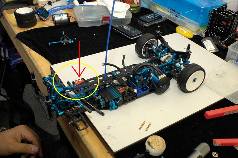

    Am allerbesten ist es, den Transponder soweit wie möglich vorne zu platzieren. Gibt dafür für ein paar Modelle sogar nen beschnittenen Bumper, wo er rein kommt. Was auf jeden Fall sehr wichtig ist, dass er vor nem Crash geschützt ist. Ich selber hab meinen früher auf das Servo geklebt, jetzt hab ich in den Autos den Halter von Carson (ist für das DT-02). Hab den einfach mit dem Antennenhalter auf das Oberdeck fixiert und kann jetzt den Transponder switchen.
    Auf dem Servo stört er weder das Servo noch umgekehrt, solange es ein gutes ist. Bei billigen kann es schon sein, dass es stört. Mit dem Carbon gibt es absolut kein Problem, kleben fast alle Profis ihren Transponder direkt auf das Chassis.

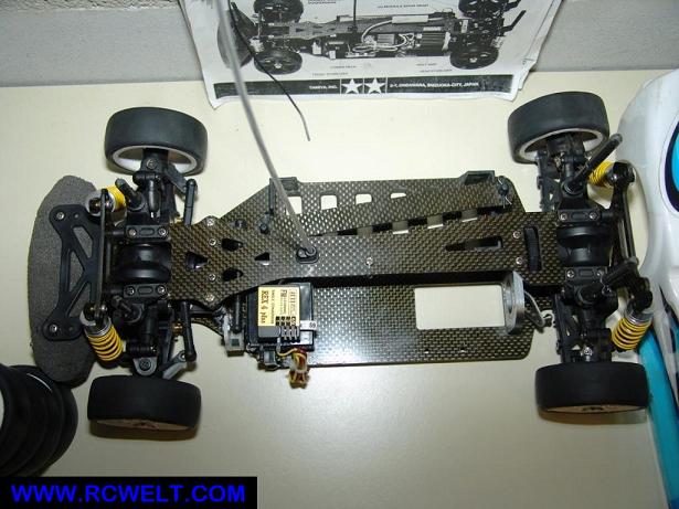

    Fährst du denn noch mit normalem 40Mhz? Wenn ja, dann leg dir doch einfach wie ich nen Micro Empfänger zu. Gibt extrem kleine 40Mhz FM von Novak (sogar Synthi, also ohne Quarz), von KoPropo (KR-302), Futaba und auch Carson hat nen seeeeeeehr kleinen extra für Cars. Ne Zeit lang hatte ich auf meinem TB Evo nen Rex 4 von Jeti drauf, der auch sehr klein war und ne extreme Reichweite hatte (da für Flieger). Hab hier mal ein Bild, wo er zur besseren Sicht auf dem Empfänger liegt. Den bringt man überall unter Smile
    Hatte ihn selber auf die Seite befestigt, da auch der Quarzeinschub auf der Seite ist (also eine Seite auf das Chassis, die andere mit Quarz nach oben). So brauchte er nicht mal 10mm Platz.
