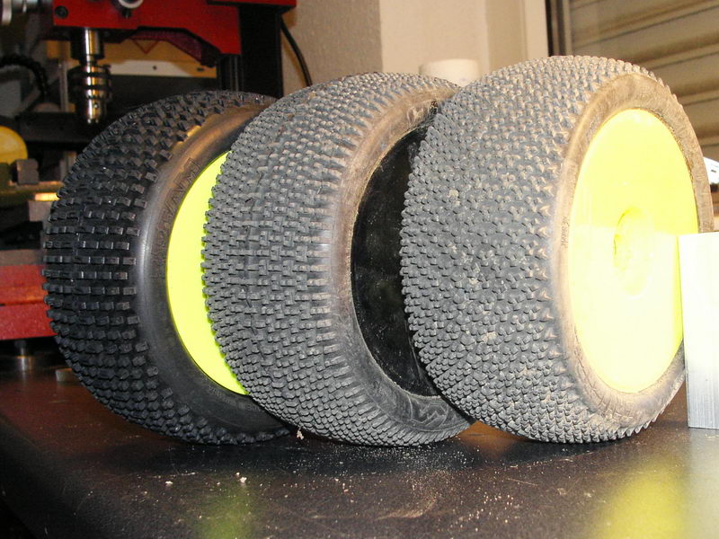

    Unterschiedliche Reifen miteinander zu vergleichen ist oft nicht ganz einfach, der Streckenbelag ändert sich, die Reifen sind meistens nicht im selben Zustand und das persönliche Empfinden ist auch nicht immer gleich. Deshalb wurden heute 3 frische Sätze mit zur Bahn genommen und jeweils einen Akku lang (~17Min) gefahren.
    Das Fahrzeug war ein Hong Nor X2 CRT, motorisiert mit einem LMT 1950-8 an 6s/5000mAh Lipos und langer Untersetzung für reale 70km/h+
    Die Kandidaten waren von link nach rechts: AKA I-Beam, AKA Cityblock und Proline Caliber. Alle Reifen in der Mischung medium und auf LPR bzw. VTR Felge ohne Offset.
    Gefahren wurde auf dem Eichenring in Quakenbrück der z. Z. einen harten, staubigen Lehmboden hat.
    Allen Reifen gemeinsam ist die niedrige Flanke welche nur wenig walkt und hohe Kräfte bei der Seitenführung aufnehmen kann. Auch der Durchmesser der Reifen ist annähernd gleich. Die zusätzliche Größe der VTR Felge reduziert den Reifen nur um die Wulst mit der ein LPR Reifen in die Felge greift, die Reifenflanke wird dabei nicht verändert.
    Eine weitere Gemeinsamkeit war die Spurstabilität der Reifen. Wenn beim Herausbeschleunigen auf die Gerade, bei einer langen Untersetzung, viel Leistung umgesetzt wird, kommt es trotz harten Stabis und geringem Ausfederweg oft zum aufschaukeln des Fahrzeugs. Das endet schlimmstenfalls mit einem unkontrollierten Ausbrechen nach 20-30m bei hoher Geschwindigkeit. Alle Reifen bauten genug Grip auf um den Wagen auch nach einem Schlenker wieder zu stabilisieren und gerade zu ziehen.
    Prinzipiell ist ein Reifen mit einem feinen Profil gut geeignet für harte Untergründe die auch etwas staubig sein dürfen. Solange sich das Profil durch den Staub drückt und eine kraftschlüssige Verbindung zum Boden aufbauen kann ist die Vorraussetzung für guten Grip erfüllt. Somit zählte das kleine Profil vom Caliber und Cityblock zu den Favoriten, aber so einfach war es dann doch nicht.
    Proline Caliber
    Vor nicht allzu langer Zeit konnte ich den Caliber bereits testen und war mit den Fahreigenschaften recht zufrieden. Heute dagegen wollte kein richtiger Grip zustande kommen, die Kurvenradien fielen groß aus und das Heck war lose und erforderte einen sanften Gasfinger. Übermäßiges ausbrechen oder gar Dreher stellten sich zwar nicht ein, aber frühes Einlenken und langsames Rausbeschleunigen sind ein Tribut den man nur ungern zahlt. Auch wenn sich bei einer „runden“ Fahrweise noch schnelle Zeiten erzielen ließen, waren die Reserven, um im Getümmel mit notfalls hektischen Manövern noch etwas gut zumachen, zu gering.
    AKA Cityblock
    Da der Reifen für mich neu war stellte ich positiv fest, dass keine länger Gewöhnungsphase notwendig war. Der Lauf war gleichmäßig und ließ sich feinfühlig mit dem Gas kontrollieren. Der Grip ließ die Fahrbahn auch wieder etwas breiter erscheinen und Patzer konnten gut abgefangen werden. Die härtere Einlagen der AKA`s zeigten beim Truggy nicht den etwas holperigen Effekt wie er im Buggy zu spüren ist und mir fiel kein nennenswerter Unterschied zur weicheren Proline Einlage auf.
    Für die heutigen Bedingungen ein einfach zu fahrender Gummi der das Material und die Nerven schonte.
    AKA I-Beam
    Die Erwartungen an den zuletzt aufgezogenen I-Beam waren nicht hoch angesetzt, denn das Bow Tie ähnliche Profil ist zwar ein guter Allrounder, aber bei der harten Piste versprach ich mir nicht sehr viel davon. Zu meinem Erstaunen zeigt sich der Reifen mit einem schon bissigen Grip, welcher das Fahren bereits eckig machte und mehr Konzentration erforderte. Das 30k Öl im Mitteldiff, welches für BL-Verhältnisse nicht übermäßig zäh gewählt war, führte zu unerwünschten Wheelies und hätte dünner sein dürfen. Schräges Aufsetzten in unebenen Kurven verursachte im ungünstigsten Fall eine Rückenlandung. Im Vergleich zum Cityblock war noch mal eine leichte Steigerung im Grip zu spüren, die durch eine Veränderung am Fahrzeugsetup sich noch besser hätte umsetzten lassen. Um die Eigenschaften zeitsparend zu nutzen müsste der Wagen ein wenig tiefer sein und die Öle müssten noch einmal überdacht werden. Fraglich ob der Aufwand Sinn macht wenn der Reifen erst ein paar Akkus alt ist, oder sich die Strecke wieder verändert. Aber ein, zwei Umdrehungen an den Federtellern kann man schon riskieren.
    Die beiden AKA Reifen glänzten heute zwar, aber auch der Proline hat unter anderen Bedingungen seine Stärken. Deshalb sollte man die Aussagen hier als wertungsfrei betrachten. Den perfekten Reifen für jede Gelegenheit gibt es leider nicht.

    Als Allrounder würde ich dem I-Beam den Vorzug geben und beim freien Fahren auf unterschiedlichsten Untergründen den LPR Badlands. Außer für die Rennstrecke und dort auch nur bei Staubfreiem und vielleicht nicht zu hartem Grund würde ich das wenig robuste Profil vom Caliber nicht benutzen. Ich könnte mir vorstellen, dass das gröbere Revolver Profil weniger spezialisiert ist und auch länger hält, weiß es aber nicht.
    Proline benutzt auch bei den VTR Felgen das gleichen Einlagenmaterial, ein Manko bei diesem ist die Anfälligkeit gegen Feuchtigkeit. Während die AKA Einlage aus einen zähem, reisfestem, geschäumtem Gummi besteht, der vollkommen Wasser und auch Acteon unempfindlich ist, sind die PL Einlagen doch sehr empfindlich.
    Das häufige Reißen der Einlagen steht mit Wasser in Verbindung, bleibt alles trocken halten sie lange.
    Bei den VTR Felgen gibt es keine Felgenlöcher mehr wie sie die LPR`s hatten, die Dekompressionslöcher können direkt in den Reifen gemacht werden und so sollte auch nur wenig Wasser in die Einlagen gelangen.
    Da die gesamte Einlage um die vergrößerte Felge kleiner ist und auch dem Reifengummi selber ein Stück fehlt ist die „eiernde Masse“ eh schon geringer Smile
