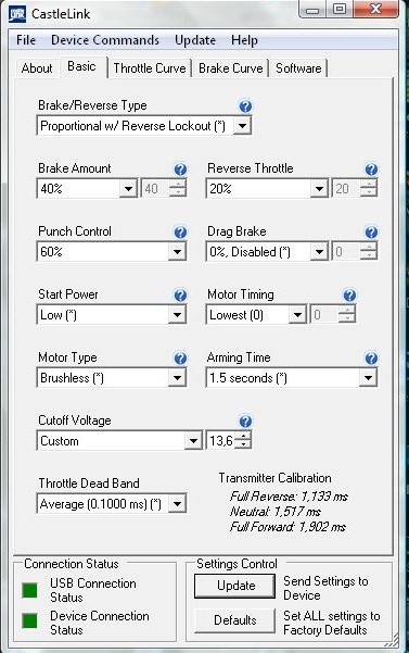

    ich hab die Punch Controll jetzt einfach mal auf 60% gemacht Very Happy werd ich morgen sehen wie des dann geht Very Happy ich lass mich überraschen....
    N Zahn runter von der Übersetzung kann ich auchnoch machen....is kein Problem....
    Hier mal n Screenshot von meinen EInstellungen:
    Gruss
    EDIT: Die CUT OFf liegt bei 13,9, nicht bei 13,6V....

    Ich hätte da eine Frage, die eigentlich nicht ganz hierher passt. Aber ich stell sie trotzdem: Bei der Castle Link Software (oben auf dem Bild zu sehen) was bedeutet das "Throttle Dead Band" und was verstellt man damit?
