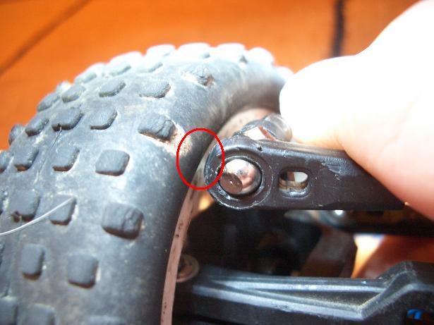

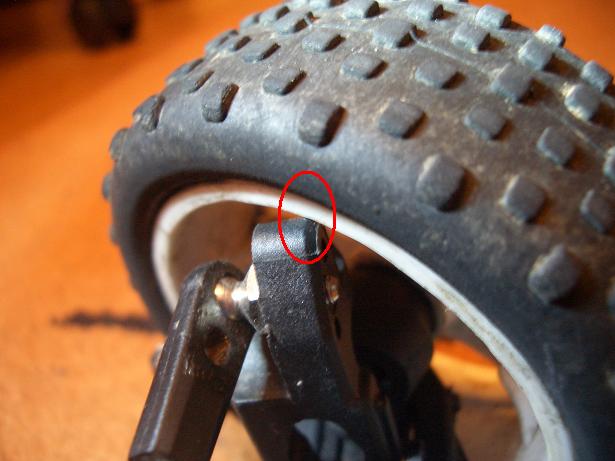

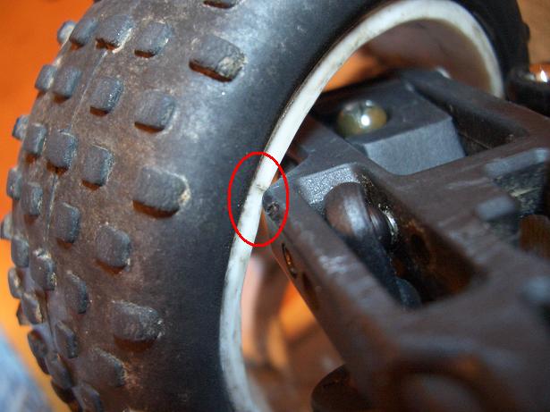

    Die vorderen Felgen schleifen bei mir an den Kugelpfannen des Lenkgestänges:
    Die zweite Bohrung am Achsschenkel hab ich schon ausprobiert aber dann ist der Lenkeinschlag zu stark eingeschränkt.

    Ich versteh das nicht bei mir schleift da nie was.
    Question
    Warum schleift es mach mal ein Foto mit Felge drauf, dann sieht man genau wo.

    Vorne links & rechts: Felge auf Achsschenkelhalter
    Vorne links & rechts: Kugelpfanne von Lenkgestänge auf Felge bzw. Reifen
    Vorne links & rechts: unterer Querlenker auf Felge
