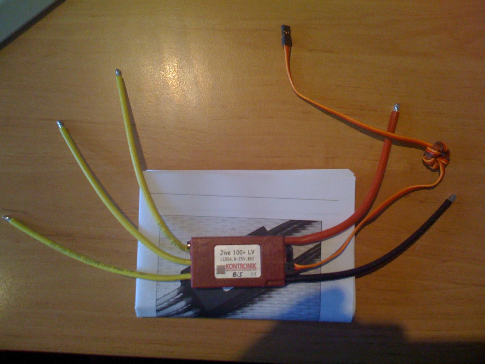

Hallo Leute
kennt sich jemand mit den Regler aus???
Bin heute vielleicht 3min gefahren (Mugen Truggy) und auf einmal ging er aus und machte garnichts mehr.
Also noch nicht mal ein leuchten der roten lampe.
Ich die stecker gezogen und nach 1min wieder dran aber es rührt sich nix
egal was ich mache.
Habe alles geprüft es kann nur am regler liegen.
Gibt es eine möglichkeit den zu resetten ???
habe keine programmkarte.
oder hilft da nur einschicken??
danke euch
gruß
alex |

motor ist ein XL10 Feigao / lipo 6s
regler war kalt
lief mit dem setup seit 3monaten
selbst der empfänger bekommt keinen strom mehr |

Hört sich nach kaputtem BEC an. Wie gesagt, mach Dir keine großen Sorgen. Schick ihn zu Kontronik und Du bekommst einen neuen.

heute kam ein paket von kontronik
ein neuer jive 100 liegt drin
bec war defekt so wie du vermutet hast
wenn man mal bedenkt das die erst seit montag wieder da sind und ich heute es bekommen habe da kann man nur sagen 1A top service
