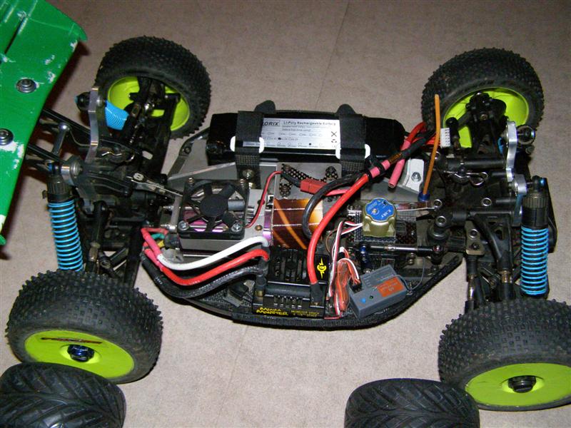

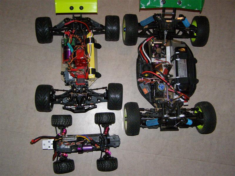

    Hallo, habe meine CRT.5 auf Bruslessantrieb umgebaut. Ich hoffe, das die Bilder angezeigt werden. Demnächst schreibe ich noch mehrere Informationen.

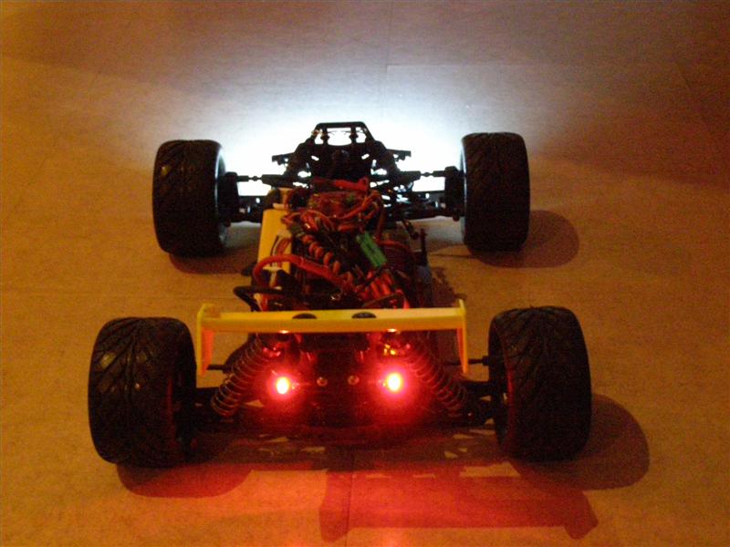

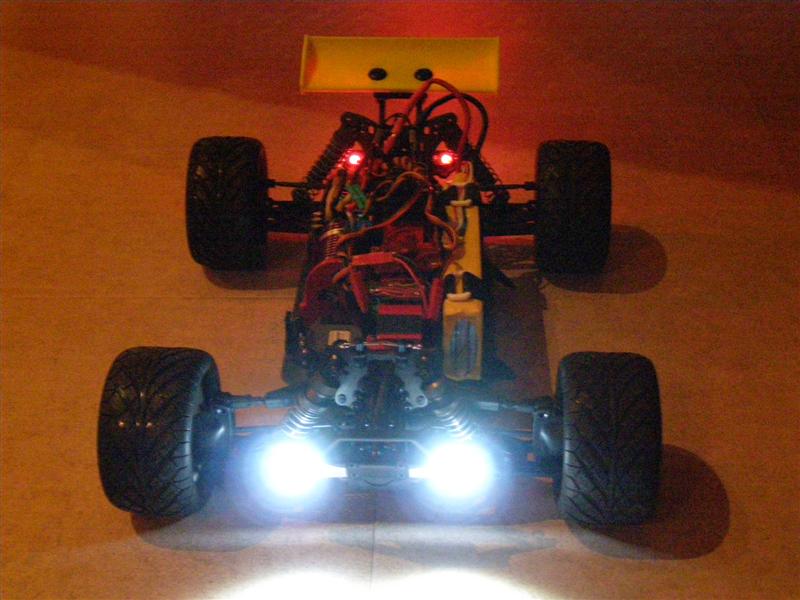

    Die LED' kann ich durch den 3 Kanal der DX3S ein und ausschalten. Beim Bremsen brennen noch zusätzlich Bremslichter.
    -Aaron, danke für Deine Hilfe, das mit der (img) muß ich mir noch anschauen.-
    Grüße von Günter

    Moin,
    sieht garnicht schlecht aus, dein Umbau...
    Was hast du denn für einen Motor verwendet?
    Regler ist ja ein Mamba Max....
    Ist der Lipo ein 3S, oder 4S?
    Noch ein Tipp:
    Ich persönlich würde den akku nach vorne und hinten besser gegen das Verrutschen sichern...
    mfg Andi

    Das mit den Bildern klappt nicht. Kann mir jemand sagen was an der roten URL noch falsch ist.
    Der Motor ist ein Turborix 540 12 Windungen 2900U/min an 3S Lipo.

    Hallo, Aaron vielen Dank für Deine Hilfe. Nun klappt es mit den Bildern. Der Regler ist ein Mamba Max ( Gebraucht von Klappspaten) Der Motor hat ein 16 Zähne Ritzel. Das Hz ist original. Die Motorträger und alle anderen Teile sind aus Alu. Habe diese Rot lackiert. Im Mitteldiff ist 100.000 Öl. Den Akkuhalter habe ich mit Moosgummi beklebt. Der Akku rutscht nicht. Die Telemetrie für die Drehzahl ist im Mitteldiffhalter untergebracht. (die Telemetrie zeigt 64km/h an) Die Temperatur nehme ich mit dem schwarzen Kabel am Motor ab. Vorne sind 2 mal 2 Superflux LED's an jeweils einer Konstantstromquelle angeschlossen. Der Schalter dafür ist ein Subminiaturschalter vom C und wird mit dem 3. Kanal gesteuert. Hinten sind jeweils 2 LED's für die Rücklichter und die Bremslichter. Der Bremslichtschalter ist auch vom C und wird zwischen Empfänger und Regler gesteckt. Gefahren bin ich nur einmal kurz. Die Kiste geht höllisch ab. Die Vorderräder gehen beim Beschleunigen in die Luft.

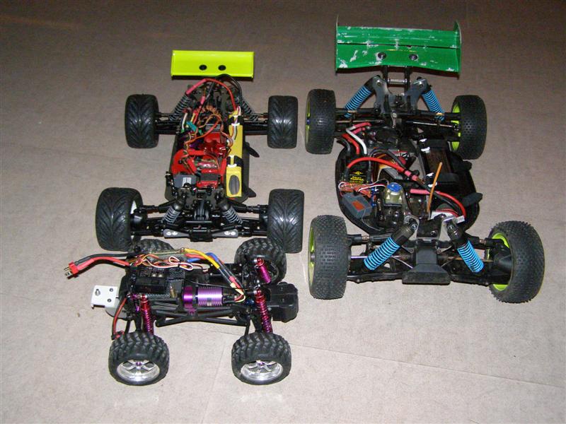

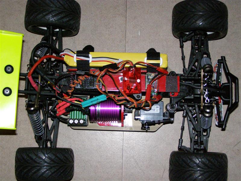

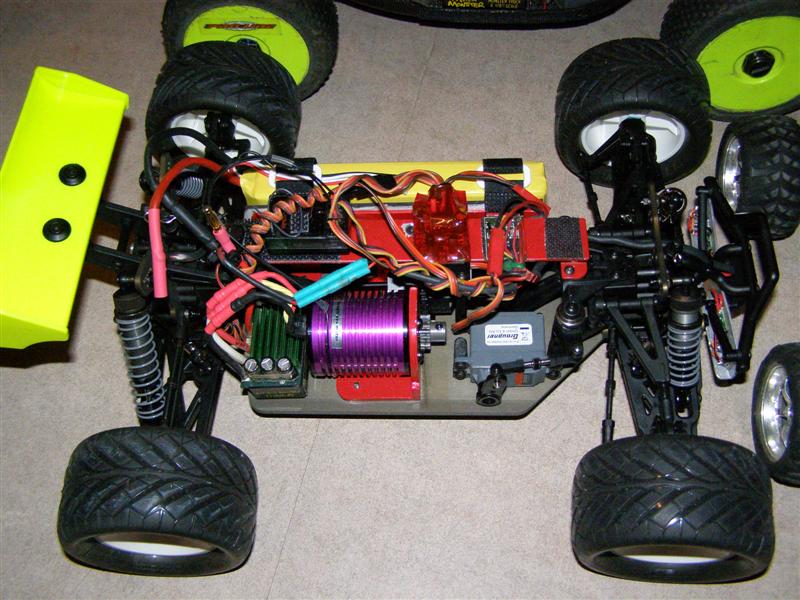

    Noch ein paar Bilder von unserem bürstenlosen Fuhrpark.
    Minizilla mit extra Frontrammer. Den hat mein Sohn und seine Kumpels 10 Minuten lang immer wieder frontal in eine Mauer gefahren. Die vorderen Stoßdämpfer sind nun kaputt. Mein Sohn muß Diese reparieren.
    Hyper 8 mit Feigao 540Xl 12t und 5s Lipo. Mamba Monster 16Zähne Ritzel.
    Der oben genannte CRT.5.
    Der Sommer kann kommen. Der Hyper 8 wird noch einmal zerlegt, damit ich die Aluteile lackieren kann.

    Was ist das Teil auf deinem Lenkservo beim Hyper ... Kondensator ? Gyro ?

    Sieht grob nach Gyro aus Blackwind. Ist mir auch aufgefallen, bin schon gespannt was er schreibt. würde nur gerne wissen welche Funktion er im Fahrzeug haben sollte.

    BeitragVerfasst am: 14.01.2009, 22:10 •   Titel:
    Schaut nach einem gutem Setup für einen CRT.5 aus. Evtl stellst Du uns auch deinen 1:8er in einem extra Beitrag vor.
