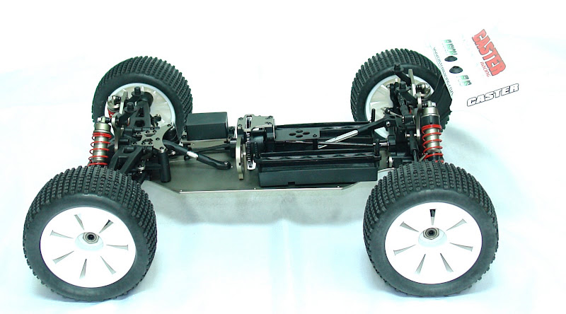

    Ich möchte Caster Racing F8T SP als roller kaufen für 240 EUR. Kann mir jemand sagen welcher regler und motor ist empfelungswert. Budget für motor und regler ist cca 300 EUR.
    Ich werde mit 6s A123 fahren. Kein racing, nur bashen im garten Smile
    Oder soll ich lieber F8T PRO variante fur 365 EUR nehmen:
    Danke, Dejan

    ich find beide schick.
    wenn du bis 300,- für regler/motor ausgeben kannst, empfielt sich mmm oder evtl. noch besser, tekin rx8 kombo. hier hast du auch ne bessere auswahl hinsichtlich der motoren. die kombo mit dem 1550er motor an 6s würde sicher gut passen.
    für nen truggy denke ist 6s schon gut, nur ist mit 2200kv bei mamba die sache eine sehr "heisse". 2200kv an 6s lipo find ich eher - naja - und die ritzel-abstimmung wird schwierig werden.
    die losi-motoren sind gut, hab einen. die regler scheinen auch gut zu sein, nur noch kaum verbreitet hier, kombo für ca. 220,-. geht aber "nur" bis 5s. bei guten akkus aber locker ausreichend. hab den 1700er motor u. seehr zufrieden (leistung, drehmoment, stromverbrauch, temperaturen).
    besser du nimmst den preiswerteren roller u. investierst dafür in gute akkus wie z.b. sls. dein BL-motor nimmt sich immer soviel strom, wie er bekommen kann.
