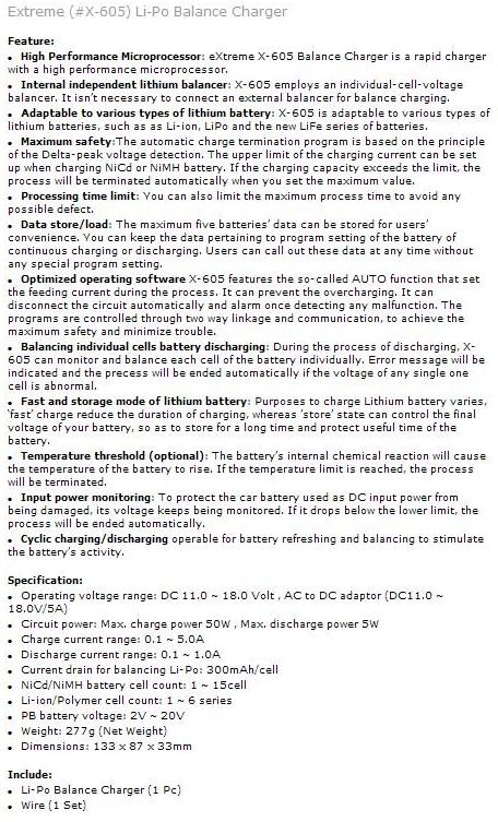

    Was haltet ihr vom Ladegerät "extreme X-605"?
    Beschreibung hier: extreme_li-po_balance_charger_x-605.jpg

    ich glaube das ladegerät ist baugleich mit dem "accucell 6". die Balance-genauigkeit dieser und ähnlicher Geräte (imax etc) ist teilweise sehr mies.
    habe ein Accucell 6, das is ok, mässige balancer-genauigkeit.
    der lader hat einen eingebauten balancer.
    ich habe mir ein x-charge geholt, die basieren auf den hyperions. hat zwar nur 50 watt, aber neu um die 70 euro oder weniger. balance-genauigkeit eins a.
