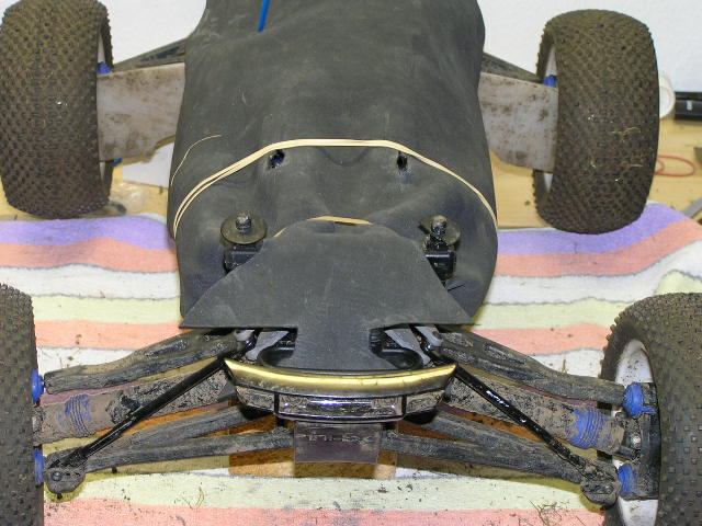

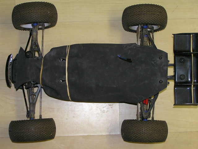

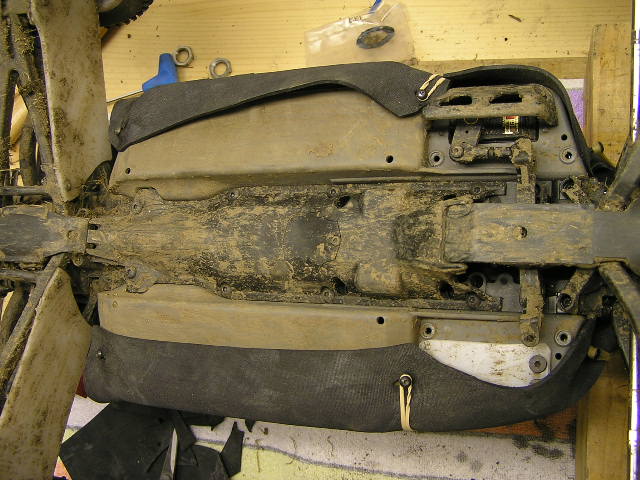

obelix Werkstatt-Meister
Anmeldedatum: 27.05.2007 Beiträge: 232
Verfasst am: 18.12.2008, 15:05 • Titel: |
oder man macht sich ein "mäntelchen"!
ist nur ein beispiel, bevor ich mich nur wegen der wasserdichtheit auf einen bestimmten regler festlegen muß!
sb |
Burnsi Pisten-Papst
Anmeldedatum: 15.04.2007 Beiträge: 305 Wohnort: nähe Nürnberg
Verfasst am: 18.12.2008, 15:09 • Titel: |
aber so ein mäntelchen hält leider auch den fahrtwind zum kühlen ab. _________________ Gruss
Burnsi |
