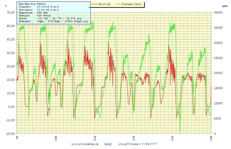

    BeitragVerfasst am: 18.12.2009, 00:12 •   Titel:
    Moin!
    Hier noch ein Ausschnitt aus dem heutigen Log.
    Viele Grüße,
    Johannes
