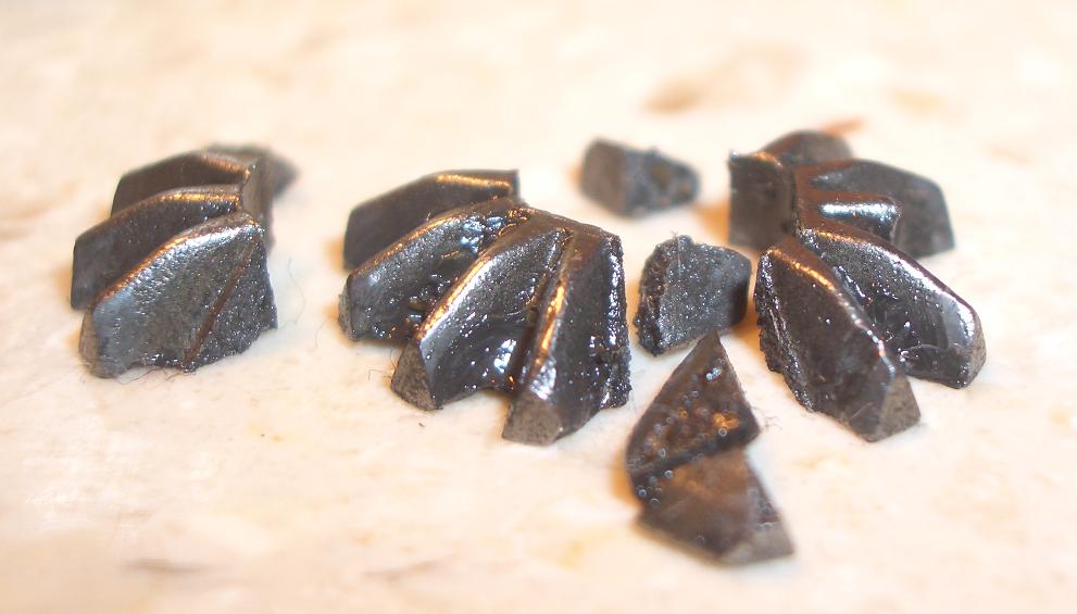

    - Und nachdem ich dann mal durch den Schnee geknallt bin, hat vorne rechts das Rad keine Saft mehr gehabt, hier gab es nur noch Leerlauf. Komisch.
    Also Differential aufgeschraubt, und siehe da:
    Da war der kleine Zahnfresser unterwegs, und hat ganz sauber die kleinen Zahnräder im Differential gefressen.
    Hmmm, dann habe ich noch über die Übersetzung nachgedacht. Motor wurde heiss, aber nach 2 Akkuladungen mit high-Speed darf er das auch.
    Wenn von 23/61 auf 20/65 gehen würde, wäre das gut für den Motor (kühler), aber sicherlich noch dümmer für das Differential....
