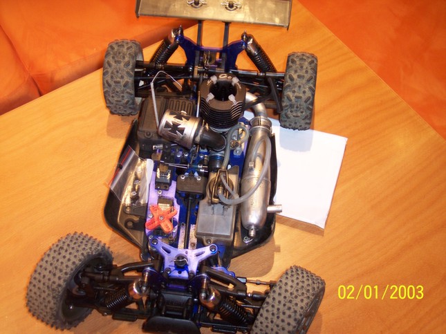

    Wie lange kann ich bei normalem Training den Motor belasten ????
    Ich meine wie oft oder wie Lange fährt ihr eure Motoren durch???
    Ich traute mir jetzt drei mal durchgetankt meine Runden zu drehen.
    Dann sagte mir mein inneres Gefühl mal meinem Motor Go21 und Go28 eine Pause zu gönnen.
    Habe aber auch nie Startprobleme oder Fahrprobleme mit den Motoren, und das Preisleistungverhältniss ist auch meiner Meihnung super.
    Wie sind da eure Fahrzeiten in einem Durch???
    Lg Schoitl
