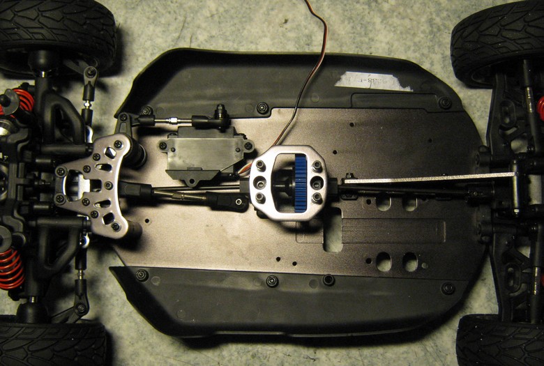

    Nun bin ich endlich mal dazugekommen Bilder zu machen.
    Hier das gestrippte Chassis auf dem man den vielen Platz sieht um die Komponenten anzuordnen.

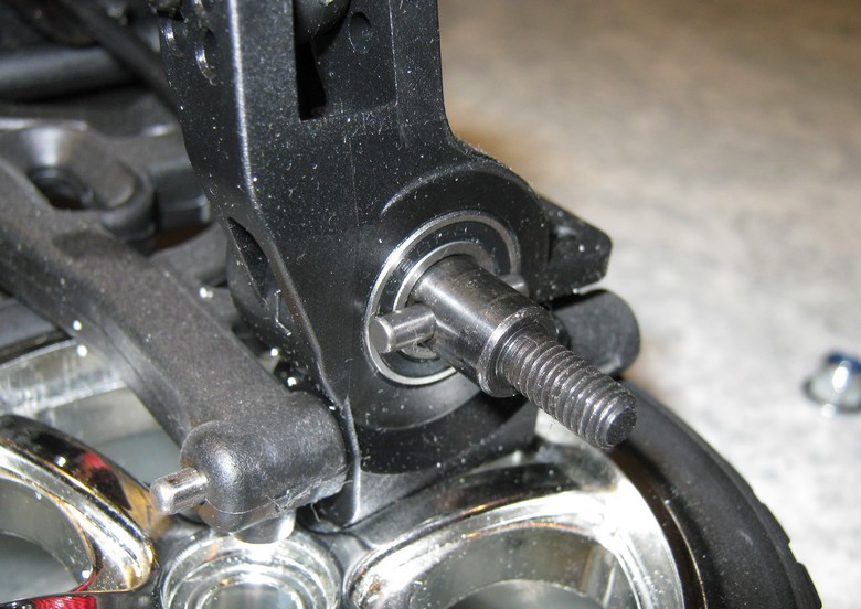

    Hier mein Problem:
    Die Felgen und die Mitnehmer sind wohl eine Eigenkonstruktion von TT. Damit kann ich kaum normale Buggyfelgen/Rallygamefelgen fahren.
    Ich habe jetzt irgendwo gelesen das der Revo wohl ein ähnliches Prinzip haben muss und für diesen auch ein Umbauset für normale 17mm Mitnehmer bekommt... Weiß das zufällig jemand?
    Grüßle Wasty
    MoFlow
    Anmeldedatum: 09.02.2009
    Beiträge: 2059
    BeitragVerfasst am: 18.02.2010, 23:02    Titel:
    Kannst du über den Stift nicht einfach Mitnehmer schieben? Der Revo hat ganz normale 14mm-6-Kant-Mitnehmer...
