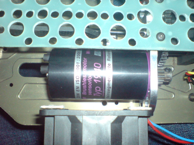

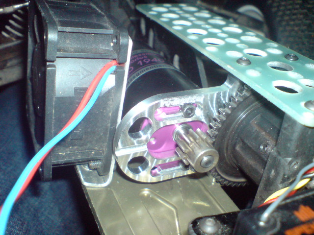

    nabend liebe brushless fans Twisted Evil
    eigentlich wollte ich mit der veröffentlichung des modells ja warten, bis alle neuen teile da sind,
    aber ich konnte nicht widerstehen, euch die vorrübergehende version zu zeigen.
    VORÜBERGEHENDE VERSION
    Motor: Feigao 12L (2000kv)
    Regler: Jive 80+ LV
    Akku: Zippy 6S 4000mah 20-30C
    Zippy 5S 5000mah 20-30C
    Akkuhalter: vom Kyosho Twin Force
    Motorhalter: selbst gebastelter Aluwinkel, verschraubt am chassi und am mitteldiffhalter...
    ENDGÜLTIGE VERSION
    Motor: Lehner 1940/11 (1450kv [last!!])
    Regler: Jive 80+ LV
    (Zippy 5S 5000mah 20-30C)
    Akkuhalter: entweder bleibt der twin force halter oder es kommt eine GFK schale rein.
    Motorhalter: RC-Monster!!!
    Empfängerbox: eine kleine plastikbox, passend für den empfänger, mit 10 gramm ein leichtgewicht und schützt vor staub...
    endgültige version unterscheidet sich hauptsächlich vom motor (-halter), der empfängerbox und vielleicht der anderen akkuhalterung...
    Ritzel habe ich von 11-17 Cool
    tjoa, was soll ich sagen, zwei bilder vom derzeitigen stand...
    sieht ziemlich unübersichtlich aus, MEINER meinung nach, aber wenn ich dann so manch andere umbauten sehe *hust* Wink
    die leistung des 2000kv motors an 6S ist VIEL (!!!!!!) zu heftig!!
    bei halbgas nochmal durchziehen und das ding liegt aufm dach Wink
    wirklich unvorstellbar, das setup hab ich normal im buggy, an 5S (deswegen auch oben der 5S akku...)
    fahrzeit beträgt zur zeit ne viertel stunde.
    die temps bei 22° umgebung:
    motor bekommt schon seine 60°, aber das ist ok.
    regler max. 50° ohne irgendwelche weitere kühlung.
    akku handwarm, vielleicht max. 40°
    gefahren mit einem 13er ritzel, topspeed 70 km/h!
    ansonsten gibts nicht viel zu sagen, außer LEISTUNG Twisted Evil
    wenn der lehner kommt wird sich hoffentlich noch einiges ändern...
    noch zum gewicht...
    gesamt MIT karo 4,5kg!
    ein reifen wiegt 240g auf dem bild (GRP Grip)
    lege mir noch 180g reifen zu Shocked
    bevor spekulationen zum gewicht aufkommen "OMG, wie hast du das geschafft, mit dem riesen lüfter und dem 6S akku und auch noch "schwere" 240g reifen?!"
    ich habe schon alles extrem leicht gebaut Very Happy
    carbon dämpferbrücken, akkuhalter wiegt schlappe 30g!!! akku ist mit 590g auch recht leicht,
    dann habe ich die "ars..geweihe" vom rammer abgeschraubt, unnötiges gewicht...
    auch habe ich diverse teile erleichtert, mit dem dremel, wie karohalter oder spoilerhalter...
    "ey digger, alles schön und gut, aber da holst du doch nicht so viel gewicht raus!!"
    jaja, ich weiß, aber rechnet es mal zusammen...
    ich selber habe es NICHT geglaubt, ich habe einfach gemacht wo es ging.
    das endergebnis war schon fast unheimlich, dachte nicht, dass sich das so summiert.
    so viel zum gewicht^^
    und damit auch genug fürs erste, aktualisiert wird das auto die woche, wenn mein motorhalter und mein lehner kommt.
    gruß chris

    Wenn das Öl im Mittelldiff recht zäh ist und Motor, Akku und Regler weit hinten sitzen kann natürlich schon ein kurzer Feigao den Wagen aushebeln. Willst Du mit dem neuen Motorträger eine andere Gewichtsverteilung vornehmen?
    Gruß PlanB

    ist ein 4000er 6S (steht auch oben Wink )
    die gewichtsverteilung ist nicht so stark hecklastig, das scheint nur so Wink
    der akku sitzt weit vorne!
    mitteldiff fahr ist, ömm, glaub 15.000 oder so, also recht zäh.
    MEIN LEHNER IST DA!! Very Happy
    UND DIE HALTERUNG AUCH!! Very Happy
    i'm so happy Wink
    heute abend wird getestet und morgen gehts nach bischofsheim auf die rennstrecke, da kann der motor zeigen was in ihm steckt und wie effizient er ist.
