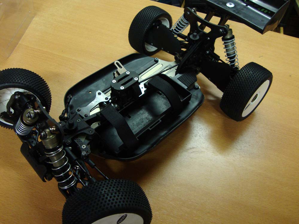

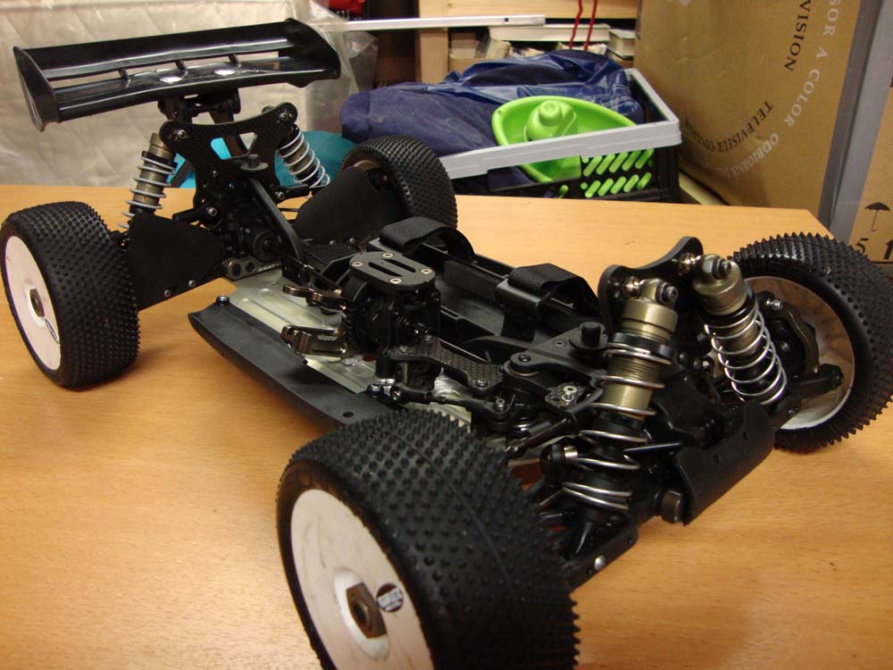

hatte heute mal zeit für den xray
hab nur fertige bilder. werde die woche mal testen aber gibt keienn grnd, dass es nicht gut gehn sollte
mein originaler 808e ist af dem weg zu mir bald, hihi
werde dort dann das losi diff einbauen um mit dem plastik hauptzahnrad fahren zu können
hier mal pics vom umbau. ich habe einfach ne 3mm alu 7075 adapter platte gemacht, so kann man eigentlich jeden motoräger, bzw. diffeinheit auf jedes beliebige auto anpassen

Hi.
Sieht gut aus!
Was wiegt der Roller, so wie er auf dem letzten Bild dasteht?
Bin schon sehr auf dein Setup und die Tests gespannt.

Verfasst am: 26.08.2010, 09:47 • Titel: |
Bin auf 2510 Gramm mit den reifen
Fertig bin ich trotzdem noch etwa 300gramm leichter als wie beim rc8be, dem ich vorher hatte
Aber mit nem leichtern motor, weglassen der ganzen Alu tuningteile lässt sich dann noch was machen _________________ Desc210
