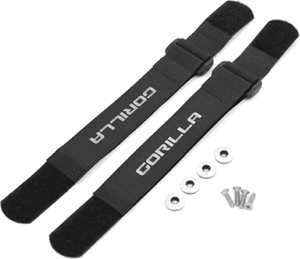

    Hi,-
    probiers doch mit sowas:
    Ich bin damit sehr zufrieden!
    Cheers Qowaz

    Nein, die Originalteilenummer von Traxxas ist 3927X, das was du schreibst ist die Artikelnummer von einem Händler.
    Die Gorillamaxx-Kletter hatte ich auch als ich alles umbauen mußte um dicke und breite 3s LiPos unterzukriegen, reissen aber etwas leicht an den Stellen ein wo die Schrauben durchgehen (trotz Beilagscheiben).
    Ohne sie mit Leder dort zu verstärken hielten sie nicht wirklich lange, mit Versärkung gings dann eine zeitlang Wink
    Würd ich mir aber nicht mehr kaufen, um weniger Geld gibts das gleiche von Tesa (Velcro) Wink
