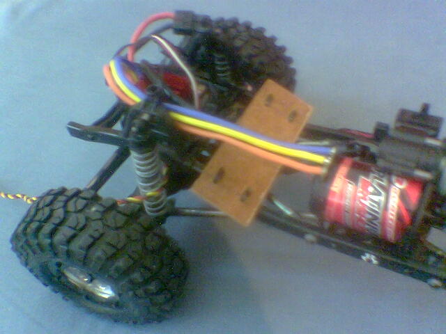

    ist es ein problem den brushless esc auf dem lenksevo zu platzieren wegen wärmeentwicklung usw.
    den akku möchte ich parallel zum motor platzieren.
    anbei ein foto.
    gruss!

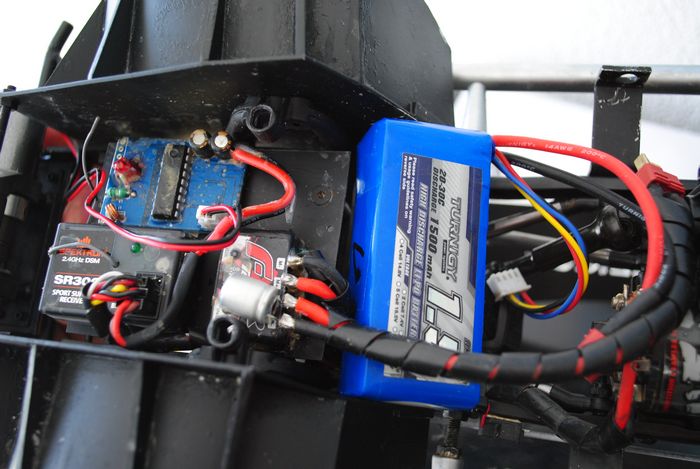

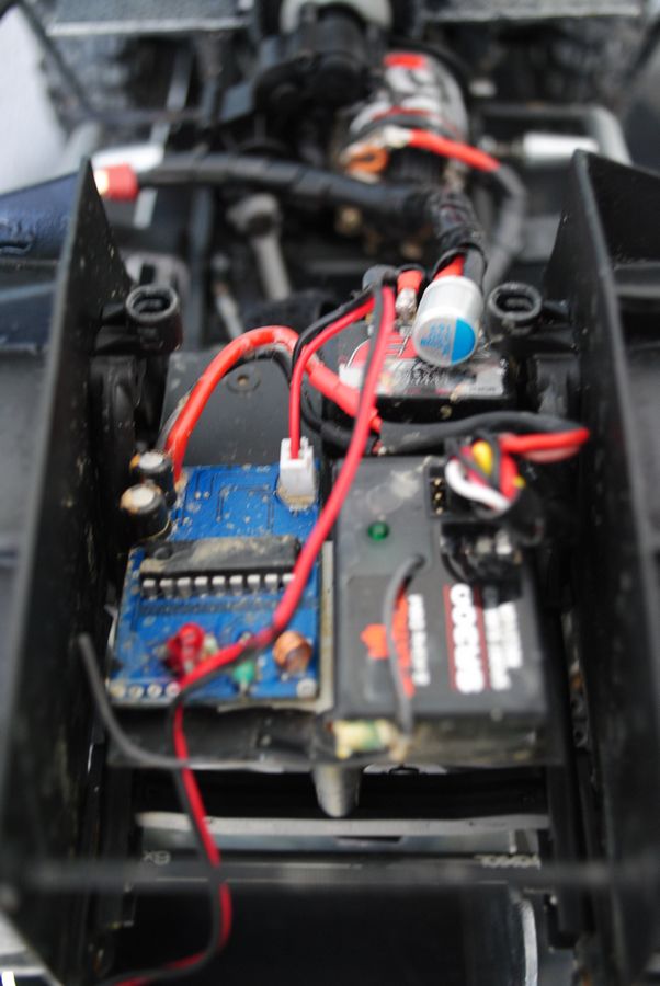

    Klebe doch (+ kabelbinder) den Regler einfach an die "wand" der elektronikbox - Vertikal hinter dem Motor an der elektronikboxwand.
    Ich hoffe man kann was erkennen, Fotografiert von oben, SCX-10

    sieht bei mir genauso aus Canne Wink nur dasses der Bürstenregler von robi ist...

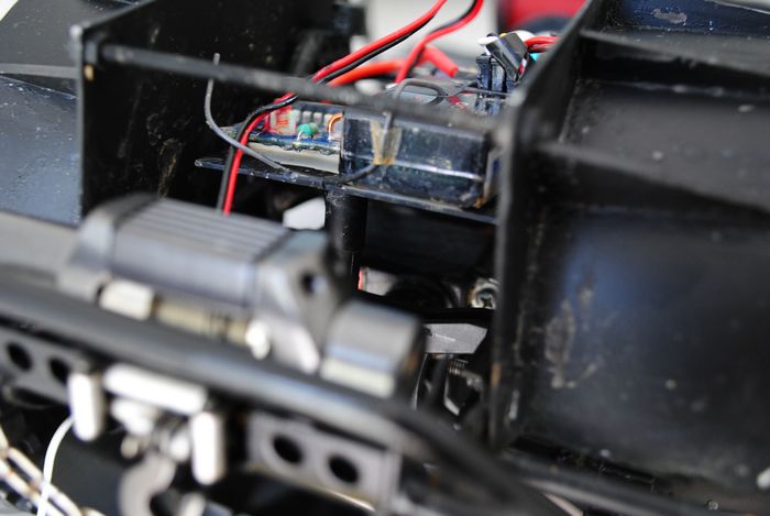

    Lass das ganze Akkuplatte und Elektronikbox-Gedönse weg ... das erhöht nur den Schwerpunkt ... baucht kein Mensch Confused
    Mach eine ABS oder Lexanplatte zwischen die Dämpferbrücken auf dem Rahmen über dem Servo fest. Kannst Die Platte auch noch auf dem Quersteg abstützen. Jetzt hast Du Platz für Regler, Empfänger usw.
    Den Lipo machst Du auf eine Platte, die Du hinter der Elektronik in der abfallenden Schräge des Chassisrahmen plazierst.

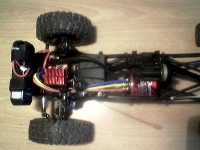

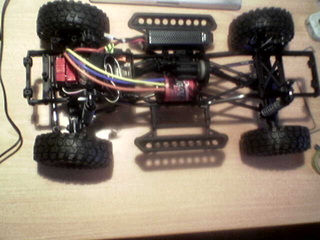

    ich hab es jetzt mal so gemacht:
    esc auf den servo geklebt und den akku ganz vorne auf den rahmen geschnallt
    mir ist die stock akku halterung einfach zu hoch.
    akku ist ein orion 2s 2000mAh hard case. sehr klein und leicht. eigentlich von meinem e-revo 1:16.

    hallo downhiller,
    wie genau hast du die platte die den akku auf der schräge des rahmen hält befestigt?
    danke!

    Mit simpeln Kabelbindern Razz

    danke so habe ich es jetzt auch gemacht.
