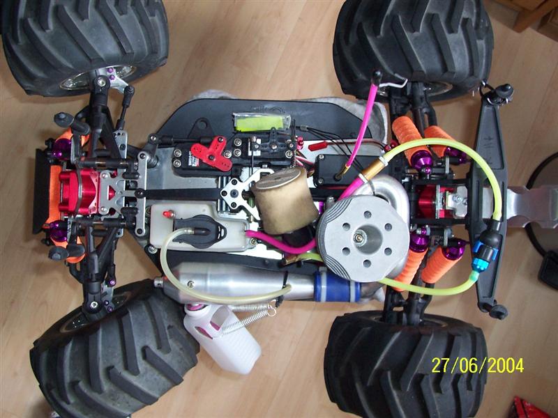

    Noch n Bild vorab (da war er noch ganz neu und ohne Alu Teile):
    Danke euch schonmal!
    Gruss geri

    Und hättest Du vielleicht mal ein aktuelleres Bild vom Fahrzeug?
