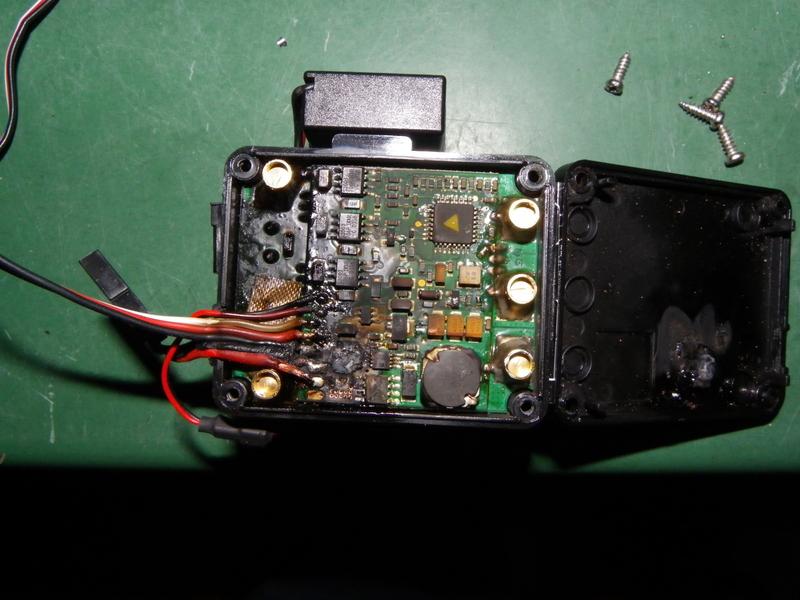

Hatte heute mal alles zusammengesteckt und getestet. Nachdem alles lief habe ich eine erste Probefahrt versucht, die genau 2 Meter dauerte. Das Spiel der Antriebwellen war zu groß und die Vordere verkantete sich.
Nachdem ich das Problem beseitigt hatte dann die nächste Ausfahrt. Ich bin nicht schnell gefahren, nur ein bischen in der Gegend herumgerollt, aber mir ist spontan der Regler abgebrannt. Zum Glück war der nicht allzu teuer. Nun werde ich wohl doch in ein MMM investieren
