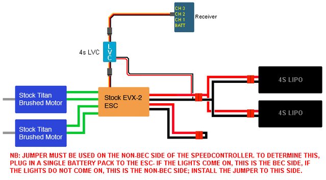

danke für die zahlreichen Antworten. Die Variante mit der Anspeisung des BEC über die Ballancerkabel mit 2s ist natürlich eine Option, Nachteil ist dass 3 Stecker angesteckt werden müssen.
@ckmaxx
Du hast es technisch gesehen so gemacht, oder?
1 oder mehrere Akkus parallel ist jetzt egal.
Hier bekommt der Regler die vollen 14,8V auf die BEC Seite.
lg
Gerhard |

Genau nach dem Schema hab ich das gemacht und fahr mit 2 Akkus parallel. _________________ May 2011 - the saga continues... |

| OK, danke. Das heißt der EVX-2 hält auf jeden Fall mehr als die 8,4 V auf der BEC Seite aus. Hab die Grafik bei monster.traxxas.org gefunden. |
