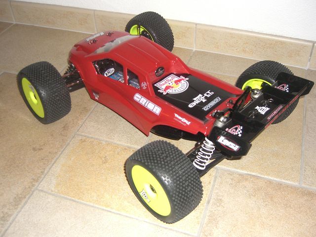

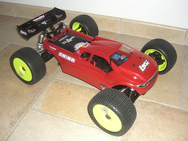

    Hallo @ all! Smile
    Das ist mein erster Beitrag und zugleich mein erstes 1:8 brushless Car.
    Bitte nicht böse nehmen wenn sich Rechtschreibfehler sich einschleichen.
    Also wie oben genannt handelt es sich um einen Losi 8ight 2.0 T
    verbaut wurde:
    1. MMM 2200kv mit 16 Ritzel
    2. Sanwa ERG WX 14k bei 6v
    3. Losi original umbau Kit
    4. Team orion 4s Lipo akku
    Leider ist mir beim Hauptzahnrad Umbau ein wenig Öl (weiß den genaueren Ausdruck nicht) verloren gegangen. Nun klackert es ein wenig (Video kommt noch.) Question Question
    Zum ersten paar mal fahren im Haus diente ein Team Orion 2s Akku mit nur 3400 mah
    Nun mal ein paar Bilder:
    All sponsered by my dad
    Nun liegt es bei euch Ich freue mich auf Kritik Hilfestellungen und und und
    Weitere Bilder in Aktion folgen sobald sich das Wetter bessert
