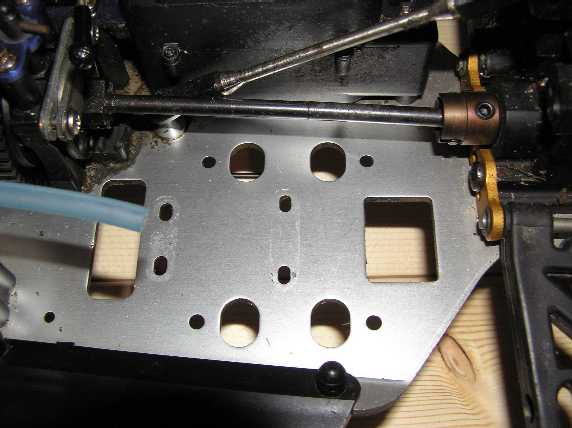

jetzt habe ich mir den Pink Race samt Motorträger und Distanzscheiben für meinem MP 7.5 Sports besorgt, aber leider will das alles nicht zusammenpassen. Sind die Bohrungen auf der Bodenplatte richtig, oder was mache ich sonst falsch. Jedenfalls scheint der Motor samt Befestigung dort nicht zu passen.

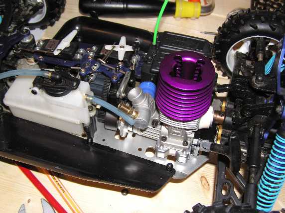

hier sieht man einen Pinky auf Standard Guss MP7,5 Böcken
... sieht man sich allerdings die Bohrungen der Chassisplatte an...

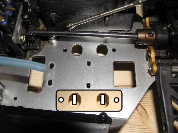

So fehlen da noch die 3mm dicken Platten, die über die 4 4mm Löcher mit dem Chassis verbunden werden:
Diese Platten besitzen ihrerseits wieder Langbohrlöcher, die sich mit den Ausstanzungen des Chassis decken, sodass du die Böcke von unten festschrauben kannst.

also die Platten habe ich auch dazu, würden auch an die Mototböcke passen, nur leider passt das ganze dann nicht mehr von der Länge her auf die Chassisplatte. Der Motor ist sozusagen inkl. Kupplung viel zu weit hinten. Siehe Bild 1, dort befindet er sich, wenn ich die Kupplung passend zum Antrieb positioniere. Deutlich zu sehen, dass die Löcher weit voneinander entfernt sind.

Kann nicht sein, die "Zäpfchen" müssten sich ja genau über den ovalen Löchern im Chassis befinden!
Aussedem kannst du die 3mm Platten drehen, je nachdem welche Seite nach vorne sieht (eckig oder rund) kannst du mit der Position ein bissl variieren.
Ich weiß, bei Kyo habens das ein bissl blöd gemacht, von Nuova gabs mal eine Platte (anstelle der 2) die am Chassis über Langbohrlöcher verschoben werden konnte (und nicht festgeschraubt wird wie die Kyo Version)
Somit konnte auch die Längsposition des Motors optimal ans HZ angepasst werden.
Vielleicht kannst so eine Platte nocht irgendwo auftreiben?
Einen Pinky hab ich aber mit den Standard Böcken auch schon auf ein Sports-MP6 Chassis problemlos geschraubt, und ich glaube, da wurde zum 7,5er Sports nix geändert. _________________ CULTiges:
