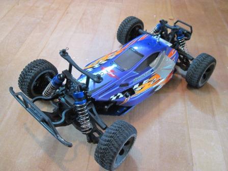

    Ich wollte euch mein neues Sommerprojekt vorstellen:
    Eigentlich wollte ich schon immer mal einen Shortcourse Truck haben und dann habe ich noch ein Super Angebot für den DRT (Als Roller) bekommen.
    Da ich aber ausschließlich Elektro fahre war von Anfang an klar, dass der DRT auf Brushless umgebaut wird.
    Was bereits geschehen ist:
    Arrow Das Auto wurde komplett zerlegt, gereinigt und wieder zusammengebaut.

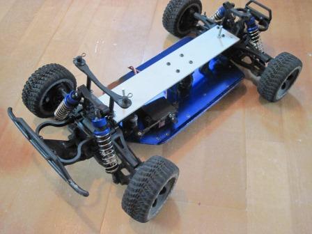

    Arrow Ich habe mir (aus Stabilitätsgründen) aus einem Alustück ein Oberdeck gebaut.
    Arrow Beim Blick ins Regal ist mir eine alte Tamiya Buggykarosserie aufgefallen. Ein bisschen beschnitten und mit 2 Schrauben als Halter gibt sie ein recht brauchbares Overtray ab Very Happy

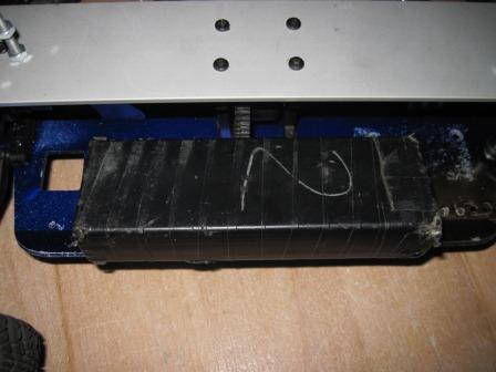

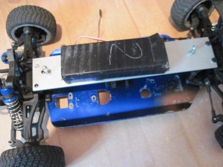

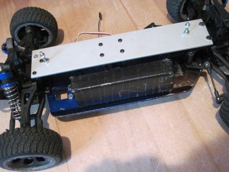

    Arrow Akkuhalter: Leider wird es mit meinen Lipos ziemlich knapp, da die Chassisplatte doch sehr schmal ist. Folgende Optionen sind mir eingefallen:
    --> Normal liegender Akku. Um nicht am Hauptzahnrad zu schleifen muss der Akku ca. 5mm über die Chassisplatte "Herrausstehen". Meint ihr kann ich das einfach so lassen oder muss ich mir da eine Seitenwanne basteln?
    --> Stehender Akku: Wäre eigentlich gut möglich bis auf den hohen Schwerpunkt und den Akkuhalter der dann ein Eigenbau werden muss da es in der Größe nix gibt. (Glaube ich)
    --> Einfachste aber Für den Schwerpunkt schlechteste Version: Akku auf dem Oberdeck. Eher nur eine Notlösung oder?
