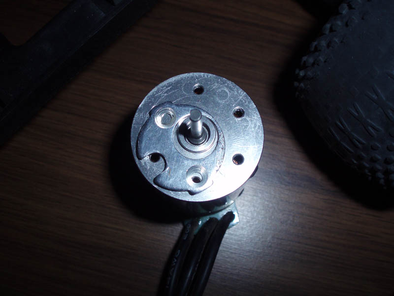

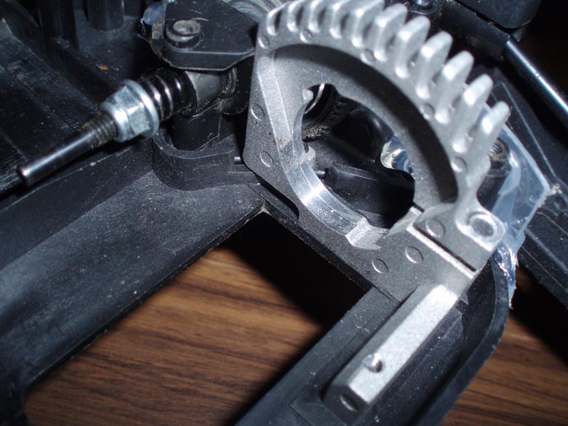

    hier die Bilder....
    mir kommt es so vor das was fehlt?
    1. Den Motorhalter bekomm ich nur mit der Aussparung fest...die 2 löcher passen nicht
    2. selbst wenn ich den festbekomme, kann ich den motor nicht in die halterung stecken...weil er an der halterung anschlägt bevor er über richtig in position ist...
    sry ist mein 1. thundertiger....das ich euch mit sowas banalen nerven muß Wink

    jep da fehlt was Wink
    Sieht aus wie ein zu breit geratener Tropfen mit loch in der mitte türlich + 2 schraublöcher

    http://www.pic-upload.de/view-2749762/Sparrowhawk-XT_Motor.jpg.html
    aus diesem Thread
    http://www.offroad-cult.org/Board/thunder-tiger-sparrowhawk-xt-info-and-diskussions-thread-t12718,highlight,sparrowhawk,start,50.html
    Mit diesem "tropfen" wird der motor ddann in dem Halter justiert und dann der halter zugeschraubt
