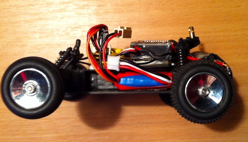

Nachdem bei meinem Micro _T die Elektronikplatine 2x defekt war wurde er die letzten drei Jahre zum Standmodell verbannt.
Jetzt habe ich Ihn wieder aus dem Dornröschen schlaf geweckt und so Umgebaut das es mit der Elektronik keine Probleme mehr gibt.

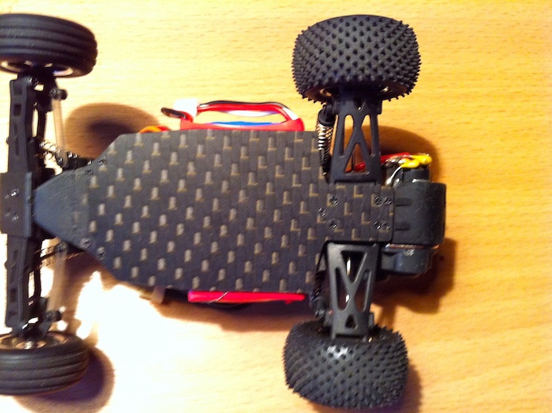

Als erste wurde der vordere teil des Chassis abgetrennt und nachbearbeitet.
Dann ging es ans herstellen der Bodenplatte die aus 1.5mm CFK gefertigt wurde.
In diesem Zuge wurde auch der Radstand um 5mm verlängert.
Als Servo verwende ich jetzt einen Graupner C141 ohne Servo saver.
Durch das Verlängerte Chassis passt jetzt auch ein 300mAh lipo Akku in den Schacht was die Fahrzeit um einiges verlängern wird.

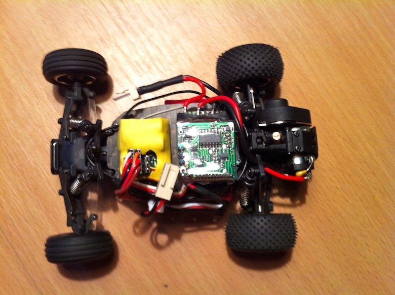

Darüber habe ich ein Oberdeck aus 1mm CFK gemacht auf dem ein 1/18 Regler und ein 2,4Ghz Empfänger seinen platz gefunden hat.

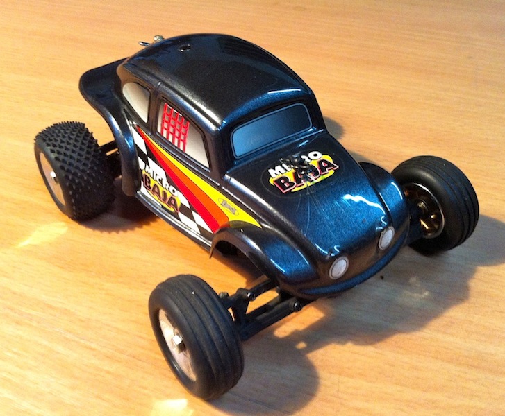

Zu guter letzt wurde noch die Karo Halterungen angepasst.
Bei der ersten Probefahrt auf der Straße ist mir nur die stark springende Vorderachse aufgefallen, ansonsten verlief der erste Test gut und ohne Zwischenfälle.
Um die springende Vorderachse in den griff zu bekommen werde ich mir mal die Öl gefüllten Stoßdämpfer besorgen, dann sollte das Problem behoben sein.
