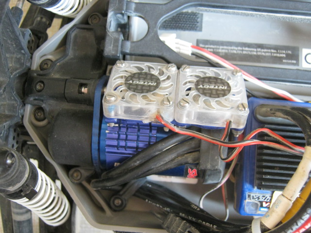

Ich fahre meinen Stampede 4x4 VXL mit dem Integy Dual Motor Kühler. Da ich jetzt aber auch stärkere Lipos (höhere C Rate) verwende wird mir der Motor wieder bischen zu warm.
Bringt in diesem Fall Wärmeleitpaste etwas?

Das Problem bei den meisten Aufsteck-Kühlern (mit oder ohne Lüfter) ist IMHO, dass (durch Vibrationen?) schnell ein Spalt zwischen Motor und Kühler entsteht, der die Wärmeübertragung erschwert. Das wird sich mit Wämeleitpaste kaum lösen lassen, eher noch mit Wärmeleitkleber.
Ich würde aber sowieso erst dann einen aktiven Lüfter einsetzen, wenn die passiven Kühlmethoden erschöpft sind (beim Stampede 4x4 wären das Alu-Motorhalter und Motorplatte mit Kühlrippen). _________________ Break.

ich konnte nicht warten und hab mir mal die Paste für € 1,50 bei grossen C (der ist bei mir gleich ums Eck) gekauft und aufgetragen.
Bleibt das Zeug eigenlich so flüssig oder sollte man es eine Zeit lang trocknen lassen?
Ich kenne es nur von CPUs wo es meist schon trocken ist, wenn man den Kühlkörper abnimmt. |

Bei CPUs ist normalerweise sog. Phase-Change-Material verbaut, das ist etwa wie Wachs und funktioniert auch so.
Wärmeleitpaste (zumindest die normale, weiße) ist normalerweise ein Öl, gemischt mit Talkum.
Das sollte nicht trocknen, wenn doch, wirkt es nicht mehr, denn das Öl ist, was die Arbeit macht, wie in der Pfanne. Das Pulver soll es nur am abhauen hindern.
Und: Höhere C-Rate bedeutet nur, das der Akku mehr Strom liefern könnte. Nicht, das der Motor auch mehr bekommt.
Es sei denn, der 'alte' Akku hat massiv zuwenig C-Rate, dann ist er aber heiß geworden, weil überlastet. _________________ Gruß, Jens

| Wäre es in diesem Fall eventuell sogar möglich, den Kühlkörper mit 1-2 Kabelbindern ordentlich "festzuzurren". Das sollte die thermische Anbindung auch massiv verbessern und würde eine saubere Lösung darstellen. |

War gestern noch am BMX Platz zwei 4000 mAh 40-80c Nanotechs nacheinander nonstop durchgeheizt.
Nach dem ersten und dem zweiten Akku hatte der Velineon Motor jeweils 70°C was voll ok ist.
Das mit der Wärmeleitpaste scheint ganz gut funktioniert zu haben. Der Kühlkörper hat dadurch einen besseren Kontakt zum Motor und hafter auch besser. |
